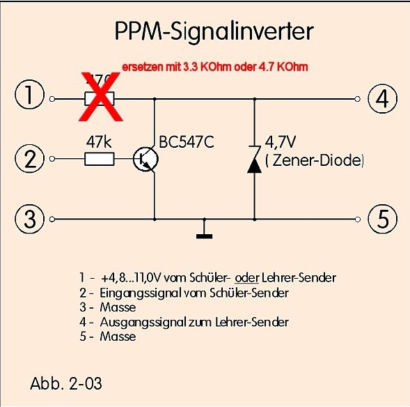

Сообщение Alexander » Ср мар 16, 2011 01:39
инвертор по такой схеме..
Вопрос: куда мне подключиться?
Re: инвертор
Сообщение ЮГ » Ср мар 16, 2011 09:13
Alexander писал(а):инвертор по такой схеме..
Написано:
1 - "+" от ученика
2 - "сигнал" от ученика
3 - "-" от ученика
4 - "сигнал" на "тренер"
5 - "-" на "тренер".
Получается, что сигналы "ученика" должны приходить к инвертору с передатчика и выходить с него на модуль. Только вот выходит, что "+" модуля не задействован будет что-ли?
Схема
Сообщение Alexander » Ср мар 16, 2011 10:05
Да! Там в описании (+на модуль) берут с платы, с этого 3-х штырькового разъёма, на который твой модуль подключен!
Спасибо! :roll:

Re: инвертор
Сообщение Ewgeny » Пт мар 25, 2011 00:39
1. это плюс питания
2. вход
3. масса (общий, минус)
4. выход
5 тоже что и 3.
Ewgeny
Сообщения: 189
Спасибо..
Сообщение Alexander » Пт мар 25, 2011 01:13
Спасибо, уже понял. Пока не пробую - много других дел, как проверю-отпишусь..
