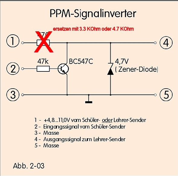

Сообщение Alexander » Ср мар 16, 2011 01:39
инвертор по такой схеме..
Вопрос: куда мне подключиться?

Сообщение ЮГ » Ср мар 16, 2011 09:13
Alexander писал(а):инвертор по такой схеме..
Написано:
1 - "+" от ученика
2 - "сигнал" от ученика
3 - "-" от ученика
4 - "сигнал" на "тренер"
5 - "-" на "тренер".
Получается, что сигналы "ученика" должны приходить к инвертору с передатчика и выходить с него на модуль. Только вот выходит, что "+" модуля не задействован будет что-ли?

Сообщение Alexander » Ср мар 16, 2011 10:05
Да! Там в описании (+на модуль) берут с платы, с этого 3-х штырькового разъёма, на который твой модуль подключен!
Спасибо! :roll:
Один товарищ пощупал ФХ18 осциллографом- вот что пишет:
Вот щас расколупал свой передатчегъ....
Докладаю:
на тренерской дыре сигнал отрицательный: ...||_||_________||_||_||_||_||_||_||_||_______... - блин, как нарисовать-то? - короче то что нарисовал, только импульсами книзу...;
амплитуда=2,4в, т.е. логический уровень.
На 3х-ногом разъеме, куда Вы в первый раз цеплялись - по-ходу не то слегка, т.к. амплитуда=0,68в и пачки импульсов положительные: ...._____||_||_||_||_||_||_||_||_____________||_||_||.....
и идут на базу транзистора... транзистор 2PB709AS, маркировка - BS, расположен(координаты): 27мм слева платы и 8мм снизу; с другой стороны платы почти над ним расположен зеленый пленочный кондёръ. Так вот на коллекторе транзистора этого(одинокая нога, смотрит в сторону задней крышки передатчика) - амплитуда отрицательных импульсов =5в
и справа платы на длинном разъеме тоже отрицательны импульсы, только уже амплитудой=4в
Может это чем поможет....
ИМХО: нужен инвертор..(((, и цеплять его к тренерскому разъему стабилитрон обязательно, т.к логика питается от 5в а на 3-х ногом разъеме - 10в.

Сообщение Ewgeny » Пт мар 25, 2011 00:39
1. это плюс питания
2. вход
3. масса (общий, минус)
4. выход
5 тоже что и 3.

Сообщение Alexander » Пт мар 25, 2011 01:13
Спасибо, уже понял. Пока не пробую - много других дел, как проверю-отпишусь..

Сообщение ЮГ » Сб июн 04, 2011 23:46
Alexander писал(а):Спасибо, уже понял. Пока не пробую - много других дел, как проверю-отпишусь..
Саша, Юра Палагута подружил твой модуль с ФХ-18 - делал инвертор - все работает, НО (у него 35 мГц) родной модуль просаживает до плинтуса, т. е. получается, если хочешь, чтобы работало и 35/40 - нужно делать полный разрыв модулей по переключению...
