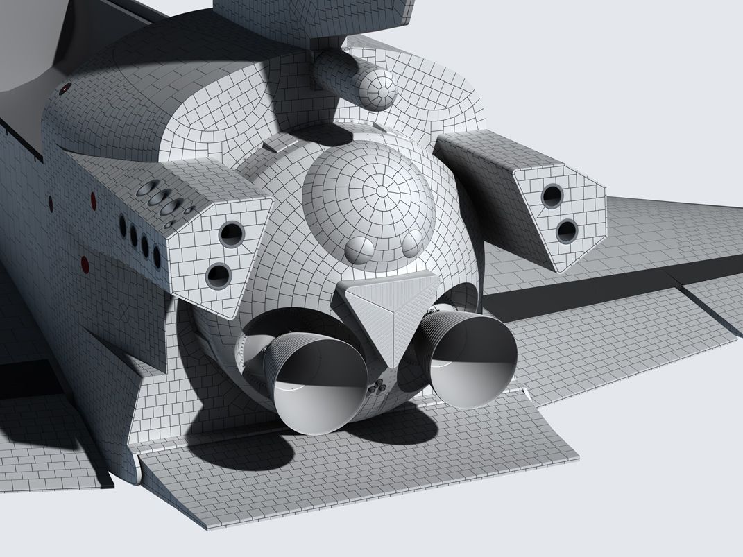

Levikh писал(а):Нарезание плиток длительный процесс...
Александр, что скрывается за термином "нарезание плиток"? Отрисовка (текстура) на 3D модели или действительная CAD/CAM модель для ЧПУ с прорезанием каждой плиточки или еще какой трюк? Открой секреты тех.процесса. :D В какой программе работаешь, какие методы применяешь и тд.? Пользуешься раскроем опубликованным В.Лукашевичем или сам восстанавливаешь геометрию по своим источникам? Вдохнови народ! (если, конечно, это не "под грифом")

Модель "рисуется" для печати фотополимером на 3Д принтере. Первые пробы печати киля пока не соотвествуют желаемому результату.
Раскрой плиток взяли с сайта буран.ру Лукашевича, но и там много чего нет. Например, подфюзеляжный щиток ( вид сверху) вообще нет информации...
Отсутствие качественных фотографий лЁтного образца сильно осложняет работу. То что можно вытянуть из фильмов низкого качества...

Levikh писал(а):Модель "рисуется" для печати фотополимером на 3Д принтере. Первые пробы печати киля пока не соотвествуют желаемому результату.
Александр, понимаю, что пересмотрел ты горы материала, но вдруг пропустил. Не помню откуда изображение (наверное тоже от Лукашевича). Сравнил рисунок на торце БДУ - похоже, может и щитку верить можно. И еще есть "текстура" 3D модели "от Лукашевича" (нижняя поверхность балансировочного щитка). Удачи.

Женя! Спасибо! Принимается любая информация, но не из популярных источников...лучше всего из личных альбомов друзей , знакомых, знакомых-знакомых...
Особенно мало качественной фото-видео инфы по самой Энергии.
На картинке улыбка Чебурашки в плохом настроении...
