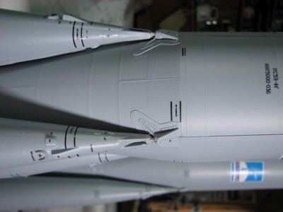

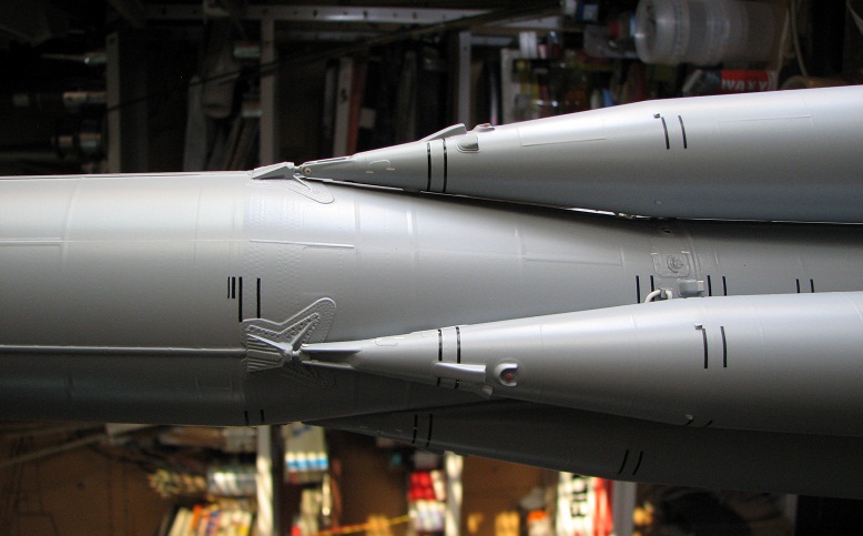

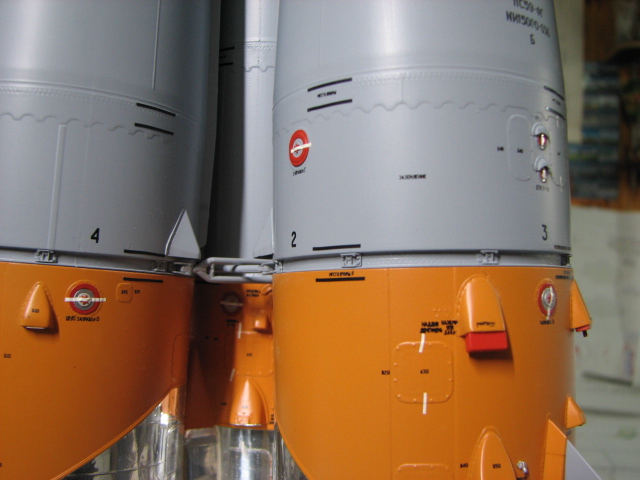

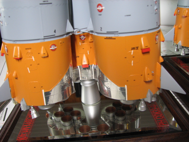

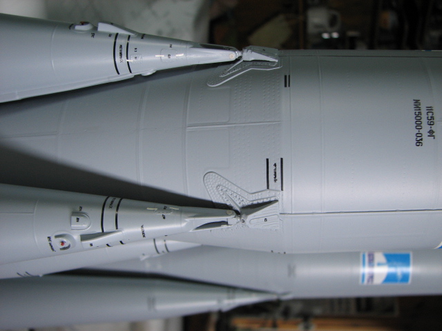

Тема сегодняшнего занятия посвящена техническим надписям на модели.
Технических надписей на "Семёрке" , как оказалось в большом количестве, а по сему выполнять их необходимо если есть желание получить высокую оценку на стенде. Надписи на модели производят очень положительный эффект и переводят модель из игрушки в серьёзный аппарат. Беда в том , что на прототипе высота шрифта составляет 20-25 мм. То есть на модели высота надписи будет 0,5-0,6 мм (масштаб 1:40-50). Эту задачу можно решать несколькими путями... Самый пожалуй сложный способ(который я в своё время прошёл  в 80Е годы) с использованием клише.  Надписи выполненные таким способом получаются высокого качества и высоту шрифта можно довести до 0,4 мм( то есть только под лупой можно, что то  рассмотреть!). Второй способ не так давно появившийся ...с использованием бумаги для деколей(американского или китайского изготовителя), на которой (на струйном или лазерном принтере) можно печатать всё, что вам захочется с высоким качеством разрешения. У этого способа  достаточно прост технологический процесс ,но есть небольшой недостаток(а может быть и большой) . Скрыть подложку , на которой напечатан шрифт практически не возможно. Даже прозрачная подложка будет слегка менять цвет под надписью. И тут моделист  должен решить какой вариант  для вас подходит.Но я хочу обратить ваше внимание на способ нанесения надписей, который известен давно, но так и не пользуется популярностью у моделистов , а зРЯ!  "Сухие" декали или летросет!  Этот способ достаточно трудоёмок в изготовлении(с использованием шелкографии), но очень удобен при нанесении надписей на модель. На фото представлены образцы отпечатанных листов с надписями и полосками. Для нанесения надписи достаточно прижать и потереть. Надпись переносится без какого либо побочного эффекта. Есть мастер в Луганске, который без труда печатает  текст со шрифтом 0,5 мм. От моделиста-заказчика   необходимо предоставить "мастер"лист, выполненный в Корелле. Минимальный заказ 50 листов (1лист~1,5-2$)

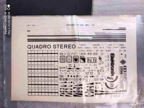

Сообщение NEFTO » Вт ноя 26, 2019 16:42
Такие декали выпускались в Москве в 80-е годы прошлого время.
У меня они еще сохранились.
Ими пользовался при печати на пишущей машинке при исправлении ошибок.

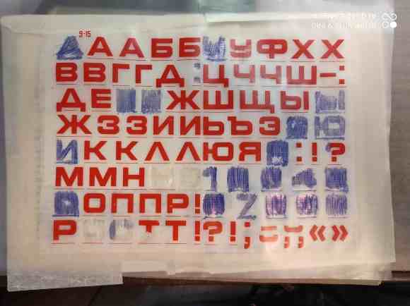

Сообщение Испытатель » Вт ноя 26, 2019 21:14
Этот способ знаю с детства, на первую мою копию надпись была нанесена таким способом. Несколько лет назад в мастерской покойного Олега Петровича Хороша нашел пару листов, но они были очень плохого качества, видимо старые очень. Тем не менее я их хранил, но при переезде потерялись. Спасибо большое, Александр Борисович, что указали как называется технология. Я несколько лет периодически искал, но так и не нашел. Везде в основном про деколи знают. Цены у мастера из Луганска кусаются.
А как с износостойкостью таких надписей? Тампопечать с клише - очень надежное и почти идеальное нанесение.
Сообщение Levikh » Чт ноя 28, 2019 14:08
Да, действительно в 80е годы в Москве(Химки) была конторка , которая занималась изготовлением "сухих" дек, но в 90е закрылась. Стоимость листа даже по тем временам была очень невысокая. Можно было придти и выбрать подходящий шрифт, рисунок... У того кто правильно хранил эти "сухие" деки до сих пор ещё "живы" и вполне пригодны для нанесения на модель. Стоимость была не высока по причине того , что тираж мог быть несколько тысяч и закупались в этой конторе со всего ЦЦЦП.
Стоимость деки от луганчанина, я вас уверяю, чрезвычайно не велика, так как провёл исследования по этому поводу....обычно стоимость не ниже 3-5$ за лист.Единственное, что тираж в 50шт. многовато для 1-3 моделей. Но на одном листе можно разместить надписи для нескольких типов моделей, можно заказывать разный цвет (красный(для Протона), белый, черный (Союз, С-125.....), жёлтый).... У меня на одном листе расположена практически вся "техничка" на всю линейку "Семёрки" от Спутника 1 до "Союза"ФГ.

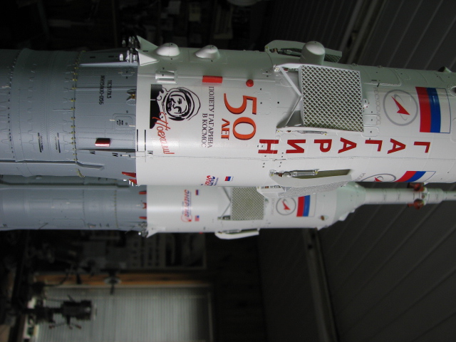

Сообщение Levikh » Пт июл 17, 2020 15:04
Некоторое продолжение...

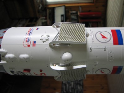

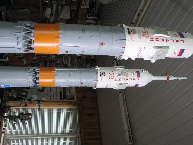

"Гагарин" М1:40, Версия улучшенная и доработанная...

вот еще и много хорошего качества
Сообщение Alexander » Сб июл 18, 2020 09:24
Пока свежие, можно было даже на бумажную обшивку переводить, позже, когда подсыхали, только на твёрдую, а ещё позже переставали липнуть..
Сообщение Levikh » Сб июл 18, 2020 11:45

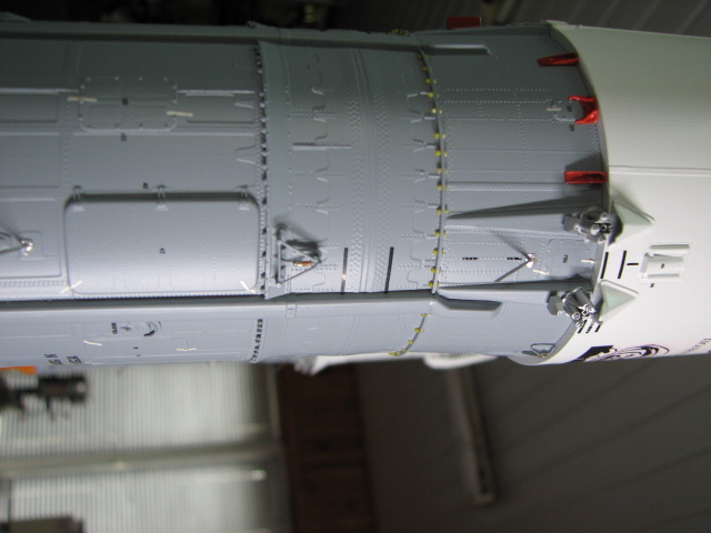

Уважаемые! Это хорошо, что вы вспомнили детство и отрочество...но в этой теме речь идет о специально изготовленных "сухих" деках. На "Союз"е большое количество тех. надписей(место опоры, заземление, заправка Г, клапан высокого давления, обогрев..... место подвески, проворот турбины...). Не считая , что каждый люк, лючёк под номером ещё можно насчитать не менее 200 надписей. Высота шрифта технических надписей в М1:40 0.5мм(высота бортовых надписей 2-2,5мм). Составить слово из отдельных букв практически не возможно...будет криво, косо, короче ужОСть!
А по сему необходимо изготавливать деку с заготовленными надписями.

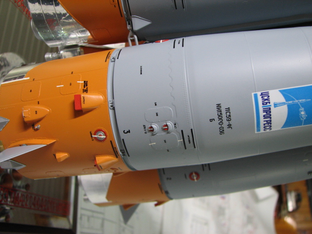

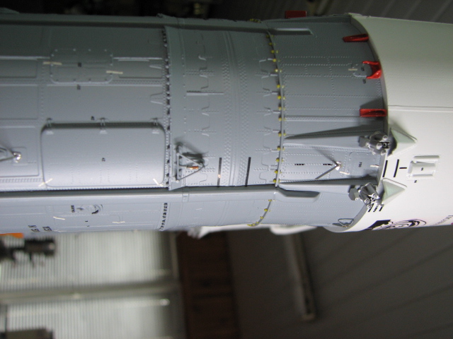

Сообщение Levikh » Пт июл 24, 2020 17:11
Небольшое продолжение по "Гагарин"
...ракета это вам не трактор и не трамвай! ....ракета -это Ракета!
Сообщение Levikh » Сб янв 09, 2021 17:30
Cколько еще работы предстоит.....
...ракета- это вам не трактор и не трамвай! ...ракета- это Ракета!

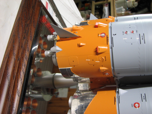

Сообщение Levikh » Сб янв 09, 2021 17:41
... и еЩё!
