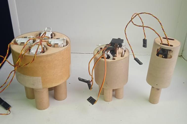

Сообщение Mityurev » Сб май 08, 2021 17:44
Есть новая версия контроллера, может управлять вектором тяги одного, двух или четырех двигателей. Для одного двигателя, как и предыдущий вариант, управление по двум осям. Для двух или четырех двигателей по трем осям.

Сообщение Mityurev » Сб май 08, 2021 17:51
Варианты подвесов на 4 двигателя 20мм, на 4 двигателя 13мм и на двигатель 15мм.
