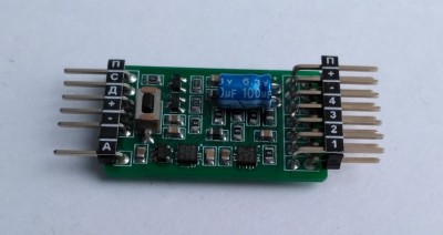

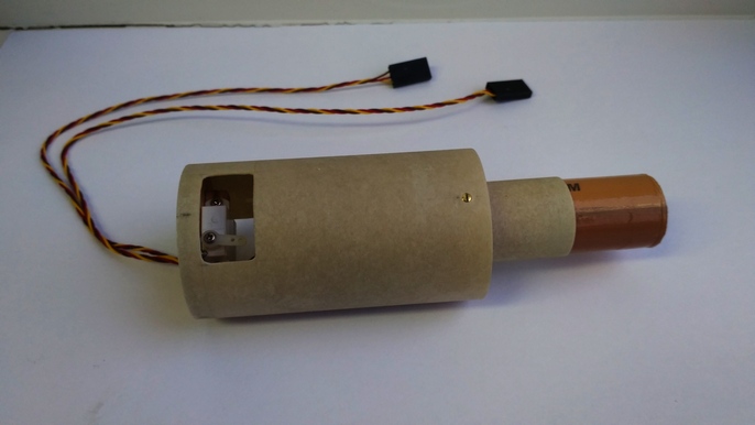

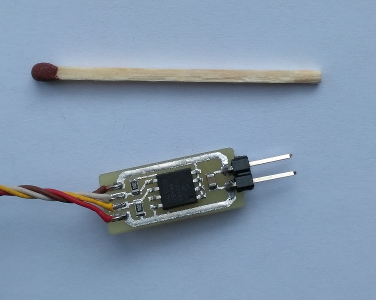

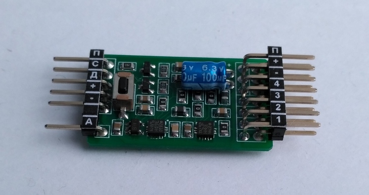

Управляемый вектор тяги предназначен для поддержания вертикального полета модели ракеты. Для управления вектором тяги используется двигатель, установленный в карданном подвесе с сервоприводами и контроллер с датчиками скорости вращения, ускорения, давления.
Такое устройство повышает устойчивость модели без стабилизаторов, позволяет уменьшить скорость и увеличить время активного полета. Что на моделях-копиях позволит приблизить их обычно непродолжительный полет к прототипу. Возможно также выполнение старта модели без направляющей. Контроллер имеет четыре программируемых коммутатора электрозапалов для управления системой спасения, запуском двигателей следующих ступеней, отделения боковых ускорителей, обтекателей, САС… Программируется контроллер до старта. На старте производится только проверка подключенных электрозапалов.
Параметры подвеса двигателя:
Диаметр двигателя максимальный – 20мм.
Диаметр корпуса – 39мм.
Длина с двигателем 85мм – 115мм.
Вес без учета проводов – 22гр.

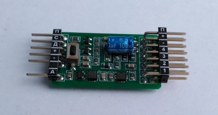

Параметры контроллера:
Вес без аккумулятора – 4гр.
Размер платы – 20х32мм.
Длина с присоединенными разъемами – 64мм.
Напряжение питания – 3,7В (Li-Po аккумулятор 100 ÷120ма•ч).
Ток электрозапала максимальный – 1А.

Сообщение Levikh » Вс дек 22, 2019 03:49
Замечательная идея! И должна быть востребована в классе s7. Действительно надо добиваться классического " медленного" старта копии по прототипу. Это и красиво и дополнительные очки за полёт. Обязательно воспользуюсь Вашей схемой(услугой), но меня интересует вариант на четыре двигателя и не вижу в Вашей схеме гироскопа, а без гироскопа здесь не обойтись... :roll:

Сообщение Mityurev » Вс дек 22, 2019 17:16

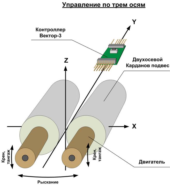

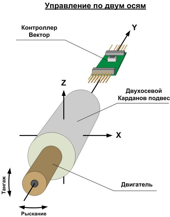

Датчик угловых скоростей и есть вибрационный гироскоп. Подобные сейчас стоят в каждом квадрокоптер.
В исходном варианте, с одним двигателем, управление возможно только по тангажу и рысканию. А для управления полного управления (тагаж, рыскание, крен) двумя или более двигателями нужно или использовать не один контроллер с разными задачами, или контроллер с большим числом каналов управления. Это следующий шаг.

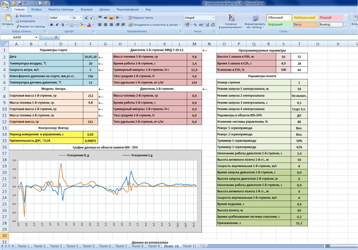

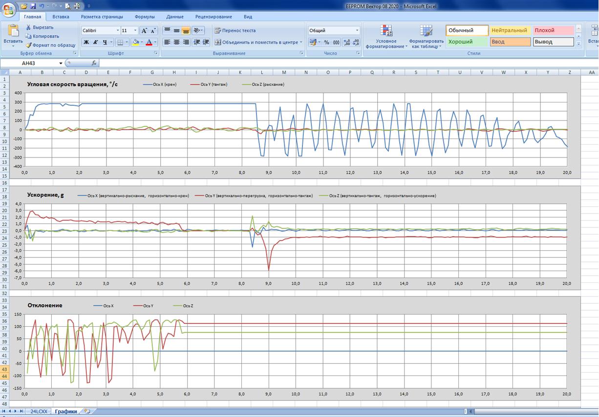

По данным из памяти контроллера можно оценить параметры полета, двигателя, работу управления вектором тяги.
Mityurev

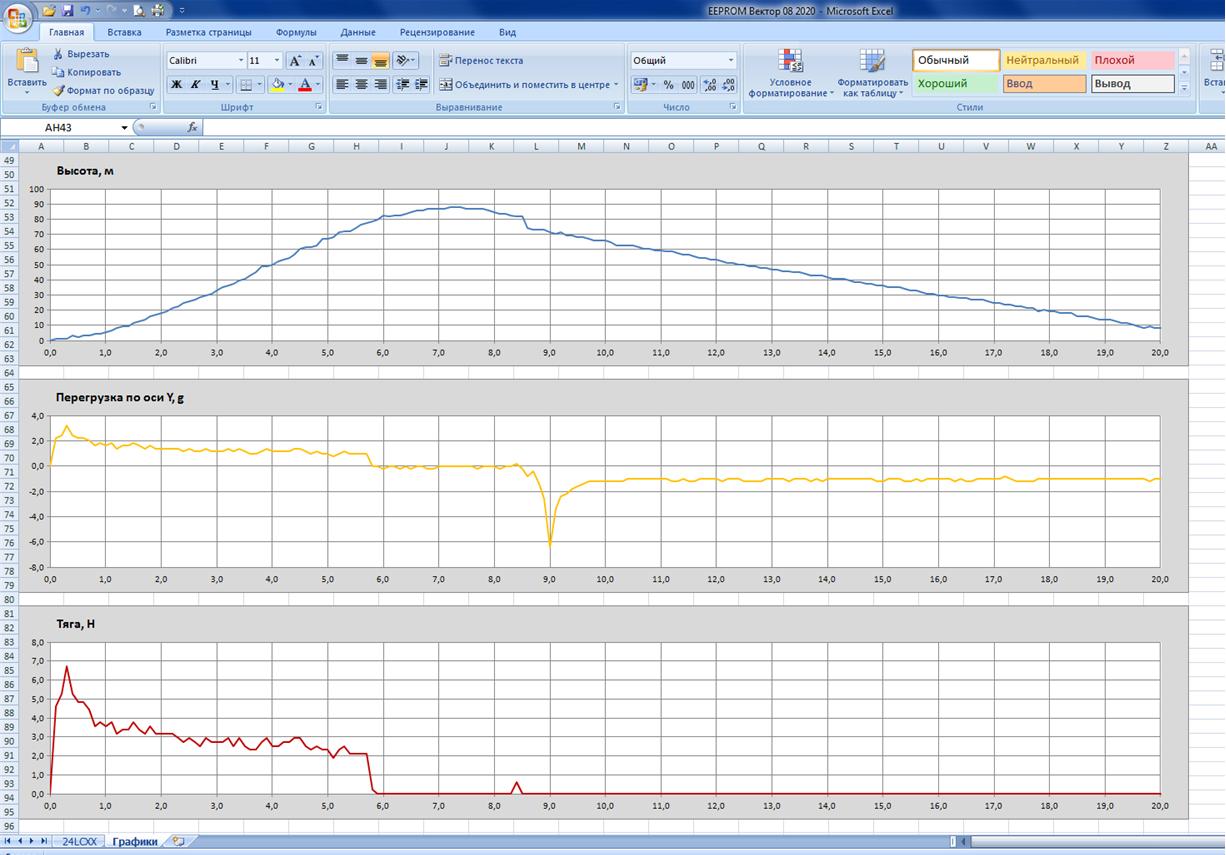

Максимально возможную информацию о полете модели можно получить с дополнительной внешней памяти.
Mityurev

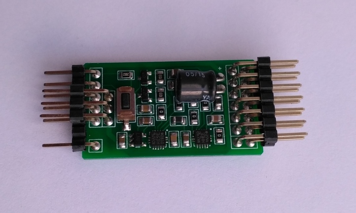

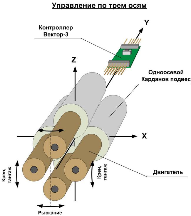

Сообщение Mityurev » Сб май 08, 2021 17:44

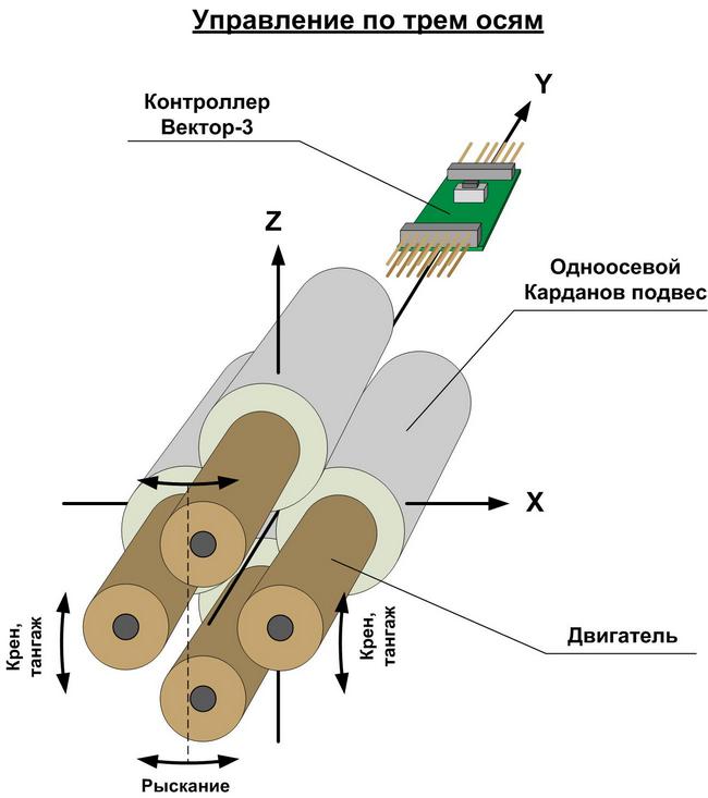

Есть новая версия контроллера, может управлять вектором тяги одного, двух или четырех двигателей. Для одного двигателя, как и предыдущий вариант, управление по двум осям. Для двух или четырех двигателей по трем осям.
Mityurev

Контроллер стал на пару миллиметров длиннее и на полграмма тяжелее.

Re: Управляемый вектор тяги
Сообщение Mityurev » Сб май 08, 2021 17:51

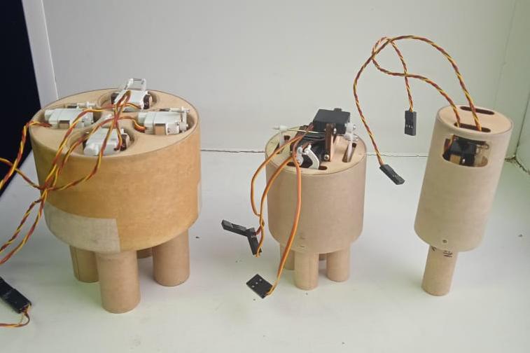

Варианты подвесов на 4 двигателя 20мм, на 4 двигателя 13мм и на двигатель 15мм.
Mityurev
