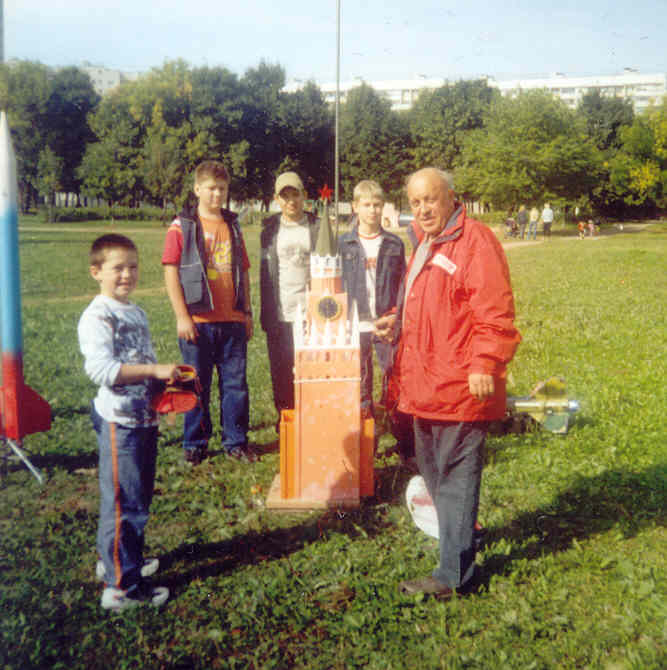

Запуск шоу моделей всегда привлекал начинающих моделистов
«Кремль» изготовлен из панелей пенополипропилена 4мм. (потолки такими плитами оклеивают) клей «Титан». Внутри башни труба Д65мм с системой спасения и двигателями крепится на 4-х продольных шпангоутах таким образом, что образуется прямоточный канал он инее дает сгореть каркасу. Срез двигателей поднят на 1/3 высоты башни. Двигатель – связка из 7 МРД 20. Два капроновых парашюта Д900мм. Вес на старте 850г. Произвели 4 пуска все успешные.
