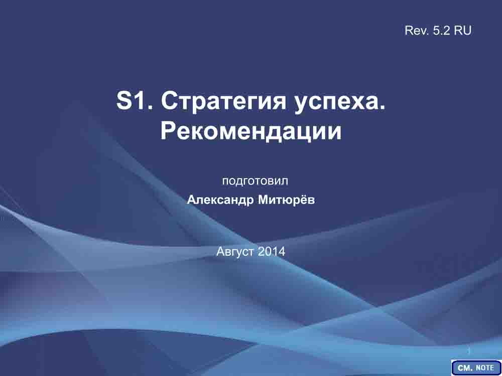

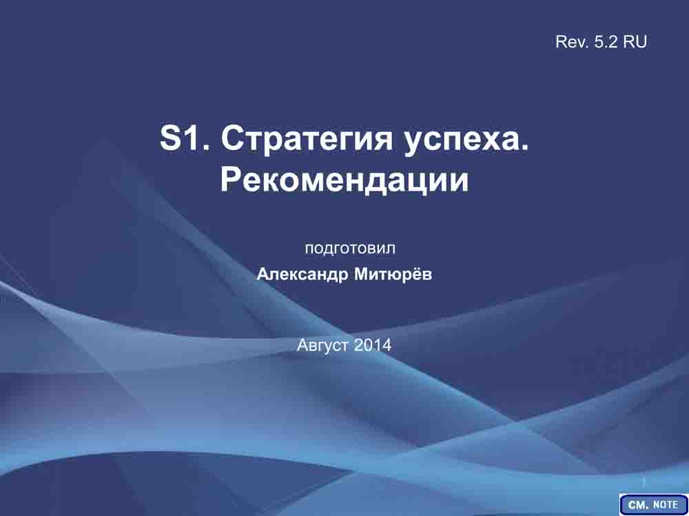

Сообщение Alex M » Пн июл 16, 2012 20:05
“S1. Стратегия успеха”. Power Point Презентация
Уважаемые коллеги. В течение некоторого времени я работал над материалом по моделям S1 в формате Power Point презентацию (PPP).
Я уже ознакомил ряд моделистов-экспетов планеты с 2-мя предыдущими версиями данного материала. И после внесения замечаний, а также собственных исправлений и дополнений выношу его для всеобщего ознакомления.
Некоторая из приведённой информации уже выкладывалась несколько лет назад на веб-сайте www.frms.ru..
Данная Power Point Презентация (PPP) представляет более завершённую, обновлённую и более визуальную версию по данному вопросу.
Материал вышел за рамки собственно темы «S1. Стратегия успеха...». Однако, в этом то как раз он должен (не только может) быть интересен и полезен для более широкого, чем для непосредственно строящих модели класса S1, круга интересующихся р/м. Он может быть полезен как начинающим, так и моделистам класса экспертов., а также и преподавателям (и в целом, а также в частях может быть использован в преподавательской работе).
Материал получился достаточно большим по обьёму 173 слайда и ок. 40 Мб
Я бы не хотел трансформировать этот материал из ppp формата в pdf (тем самым сократив его размер) – не хотелось бы жертвовать анимацией, которую я заложил в PPP и которая делает эту Презентацию более вкусной и сочной.
Мой совет по просмотру этого материала (после скачивания) – просмотрите его как Слайдовское шоу – для того на 3-й слева кнопке вверху «Вид» / или «Просмотр» (“View”) выберите опцию “Slide Show” (“Слайд(овское) шоу”) а затем по окончанию заполнения текущего слайда (и ознакомления с содержанием его) для перехода к слайду следующему кликайте мышью.
Некоторые слайды (около 100 из 173) содержат и дополнительную текстовую информацию в “Notes”. Для обращения к ним на соответствующем слайде кликайте правой кнопкой мыши и выбирайте “Speaker Notes” (в русск. варианте предполагаю м.б. “Техт спикера/докладчика” или что-то в этом роде).
Для комфорта обозрения выберите себе “кусок” непрерываемого времени не менее часа (для ознакомления в том числе и с записками спикера).
Сам материал Вы сможете найти и скачать по нижеследующей ссылке:
http://files.mail.ru/ZTBTUN

Вот прислал Митюрев Александр.
Просил разместить на форуме:
"Мне показалось, что было бы полезно разместить этот материал (в его последней версии) и у нас на сайте. Уверен, он будет полезен как начинающим, так и моделистам класса экспертов, а также и преподавателям (и в целом, а также в частях может быть использован в преподавательской работе). Чтобы как-то разбавить “скучность” излагаемой достаточно большой информации я включил несколько лирическо-исторических отступлений."
https://cloud.mail.ru/public/8e2ce196ef ... 8-2014.RAR
http://www.bfavio.com/images/Docs/Space ... 2%20RU.pdf
http://www.bfavio.com/images/Docs/Space ... 5.2_RU.pdf

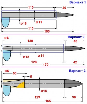

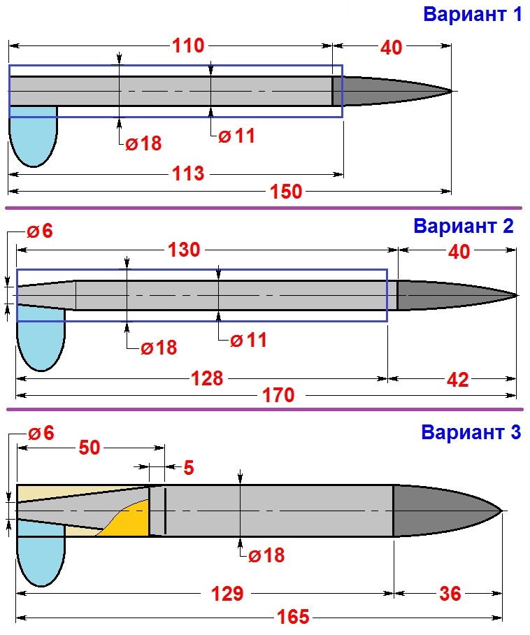

Авторские замечания по материалу “S1. Стратегия Успеха. Рекомендации”
Замечание №1
При подготовке материала, рассматривая структуру коэффициента а/д сопротивления 2-й ступени (т.е. процентное соотношение отдельных составляющих частей в суммарной величине общего а/д сопротивления) бросилось в глаза то, что в случае полностью ламинарного обтекания 2/3 (!!!) от суммарной величины Cх sum составляет донное сопротивление (при скорости полёта 80 м/сек).
Для справки: при скорости v= 80 м/сек:
Cх (2-й ступени) = 0.210 (100 %)
Cx корп (трен.) = 0.048 (22.7 %)
Cx го (давл.) = -0.003 (-1.3 %)
Cx дон = 0.140 (66.8 %)
Cx стаб = 0.025 (11.8 %)
Возникло желание (в дополнение к мерам, описанным в упоминаемом выше материале) попытаться уменьшить это донное сопротивление. И пришла идея оценить величину коэффиц. а/д сопротивления схемы “С Центральным Телом”. А именно (см. эскиз 1 в приложении) - собственно корпус 2-й ступени диаметра - 11 мм (для вписания в него и 10-ти мм-вого двигателя, и альтиметра с питанием (при последовательном расположении “питание-собственно альтиметр”)). 18-мм корпус “обозначить” фальш-корпусом - внешней оболочкой воздуховода.
Недостатки такой схемы, - очевидны:
1. Спорность - возможная противоречивость - соответствие Кодексу/Правилам - поскольку данный “фальш” корпус может же быть рассмотрен судьями не как корпус воздуховода, а как кольцевой стабилизатор.
2. Достаточно большая смачиваемая (омываемая потоком воздуха) общая поверхность, а значит и большое сопротивление трения (но это-то собственно и подлежит определению.
3. Повышенное значение коэффициента подъёмной силы корпусной части (с воздухозаборником (которое выше значеня подъёмной силы корпуса в случае традиционной схемы). А это приводит к тому, что в данном случае Центр Давления подобной корпусной части с воздухозаборником располагается заведомо выше ЦТ модели, а посему, данный воздухозаборник будет создавать дестабилизирующий момент. И для устойчивости ступени потребуется увеличение размеров стабилизаторов, приводящее, конечно, и к увелишению их а/д сопротивлени, и а/д сопротивления всей ступени.
4. Существенное усложнение изготовления и сборки ступени, и необходимость специальных сборочных приспособлений.
Дополнительно рассмотрим случай с сужающейся кормой (которая также скрыта внутри внешнего контура модели - посему, по моему понятию, это - вполне удовлетворяет требованиям Кодекса / Правил, которые никак не оговаривают / ограничивают, какие внутренние размеры / диаметры имеет ваша модель), с сопловым насадком (ещё больше уменьшающим донное сопротивление ступени), предположим, выходящим на внешний диаметр 6 мм - с внешним обводом кормы конической формы. Длина кормы при внешн. диаметре 11 мм на 6 мм и при угле полураствора конуса ок. 7° составит около 20 мм (см. эскиз 2 в приложении).
Численный анализ для обоих случаев даёт следующие значения коэффициента а/д сопротивления 2-й ступени (при скорости полёта 80 м/сек):
Вариант # 1:
Cх sum (2-й ступени) = 0.273 (100 %)
Cx трен. внутр. корпуса (Центральн. Тела) = 0.027 (10.0 %)
Cx го (давл.) = -0.005 (-1.9 %)
Cx корм (давл.) = 0
Cx дон = 0.042 (15.4 %)
Cx стаб = 0.034 (12.4 %)
Cx трен. внешн. корпуса = 0.175 (64.2 %)
Вариант # 2:
Cх sum (2-й ступени) = 0.270 (100 %)
Cx трен. внутр. корпуса (Центральн. Тела) = 0.028 (10.5 %)
Cx корм (давл.) = 0.022 (8.2 %)
Cx дон = 0.006 (2.4 %)
Cx стаб = 0.034 (12.5 %)
Очевидно, что ни 1-й Вариант, ни 2-й - крайне невыгодны, и существенно уступают исходному варианту традиционной схемы по значению суммарного коэффиц. а/д сопротивления ступени Cх соответственно на 30% и 29%. Причина - существенно возросшая площадь омываемой общей боковой поверхности, и как следствие - увеличение общего трения ступени.
Попробуем несколько модифицировать эти экзотические варианты «С Центральным Телом», также уменьшая донное сопротивление исходного варианта традиционной схемы.
Выполним сужающуюся корму, также спрятанную под внешней оболочкой корпуса, и сделаем окна-инжекторы для протока воздуха в месте сопряжения кормы с цилиндром корпуса модели (см. эскиз 3 в приложении).
Вариант # 3:
Численный анализ для этого варианта даёт значение Cх sum 2-й ступени [color=#000000](при скорости полёта 80 м/сек) = 0.237[/color] (я опускаю детали допущений, которые были сделаны при оптимистической (т.е. несколько заниженной) оценке значений Cх во всех «экзотических» случаях Вариантов 1-3, и вполне допускаю, что в действительности Cх sum могут иметь и бОльшие значения), что лучше чем у приведённых выше Вариантов #1 и #2, но по-прежнему - хуже (больше на 13%) исходного варианта традиционнои схемы (Cх sum (2-й ступени) = 0.210). Это, впрочем, подтверждает приведённый в материале по S1 результат сравнения схем традиционного варианта «с кормой» и без неё, где по величине Cх 2-й ступени получались меньшие значения для вариантов «без кормы».
Таким образом, все ухищрения с попыткой улучшить аэродинамику 2-й ступени путём введения сужающейся кормы,спрятанной за внешним обводом ступени, не приносят результата - только увеличивают а/д сопротивление 2-й ступени.
