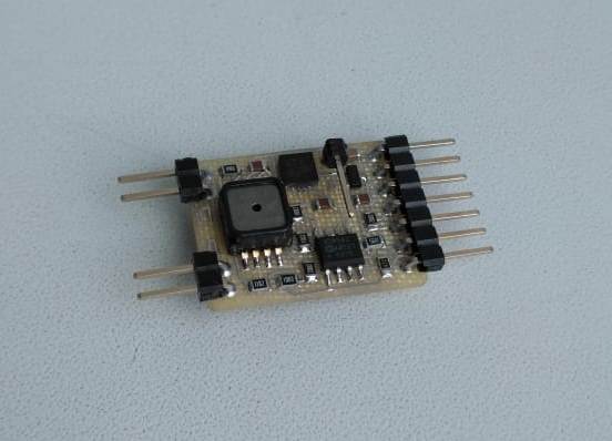

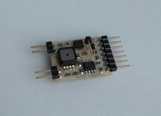

Если тема кому-то интересна, то могу предложить свой вариант решения.
На модели устанавливается два парашюта – тормозной и основной.
Полет модели до заданной высоты обеспечит тормозной парашют, который выбрасывается в заданный момент при полете вверх.
Заданное время полета – основной парашют. Момент его срабатывания определяет бортовая электроника.
Для выполнения такой задачи подходит мой контроллер с прошивкой под класс моделей S2P.
Mityurev
