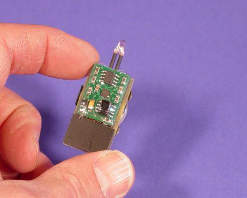

высотомер, работает автономно или как датчик для бортового логгера электролёта, в автономе не нужен компьютер для считывания показаний.
http://www.eagletreesystems.com/Standal ... dalone.htm
http://rcmag.ru/product/6919

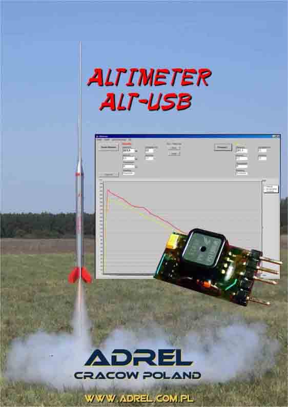

Официальный сайт производителя датчиков www.adrel.com.pl можно почитать и заказать. Нашёл О.П.Хорош, за что ему большое спасибо.

С другой стороны, в Инструкции Компании “ADREL “ - производителя ИМЕННО тех альтиметров ALT-USB и ALT-LED, которые и будут применяться на ЧМ-2010, - «Инструкция по установке Альтиметров ALT-USB и ALT-LED в ракету (дла классов S1 и S5)» (см. http://www.mksirmium.com/wcs2010/Assemb ... er_ALT.pdf )
приводится пример такой установки дотаточно НАГЛЯДНО - с фотками.
Так вот там, на приведённых фотографиях:
а) Во-первых, отсутствуют вентилляционные отверстия снаружи корпуса, а выполнены они на закрытом для внешней среды во время взлёта модели КОНТЕЙНЕРЕ, в котором располагается алтиметр.
б) Во- вторых, эти отверстия в контейнере располагаются не на боковой поверхности его, а как раз наоборот, в противоречии с другими вышеуказанными документами - как в верхней, так и в нижней крышке, тем самым предоставляя возможность достаточно резкому всплеску высокого давления от газов вышибного повлиять на аккуратность “считки” результата (последующего измерения после выхода контейнера из “закрытого” корпуса модели).
Или что, ADREL, производитель данного альтиметра сознательно предложил такой вариант, зная, что резкие флюктуации давления, непосредственно предшествующие измерениям давления/высоты не окажут влияния на аккуратность этих измерений для их супеклассного, ничего не «боящегося» альтиметра (своего рода реклама)? Или ADREL по своему невежествы и безграмотности предложил такой вариант?…
Но по-любому, я бы не рекомендовал всё же подвергать стрессу пиковой нагрузки - скачка давления чуствительный элемент альтиметра , особенно, когда нам необходимы данные как раз после приложения данного скачка. На сколько бы «безинерционным» не является чуствительный элемент ALT-, а переходные процессы всё же могут оказать влияние на аккуратность полученных данных (если они вообще могут быть получены после такого «шокового» удара)..
А посему, я бы выполнял эти отверстия не с торцов, а на цилиндрическоой/боковой поверхности самого этого контейнера.
