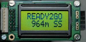

Вот хороший высотомер, показывает максимальную высоту на ЖК-дисплее (не нужен компьютер), даёт сигнал на выброс двух парашютов. Но не записывает профиль высоты.
http://tomzijevserver.pointclark.net/el ... mervec.htm
Вот здесь есть и запись профиля 37 секунд:
http://tomzijevserver.pointclark.net/mo ... 5_2005.htm

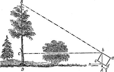

А для быстрого определения высоты можно воспользоваться высотомером лесоводов:
Опишу один из подобных высотомеров, несколько изменив его так, чтобы прибор легко было изготовить самому. Сущность устройства видна из рис. Картонный или деревянный прямоугольник ed держат в руках так, чтобы, глядя вдоль края ab, видеть на одной линии с ним вершину В дерева. В точке b привешен на нити грузик q. Замечают точку n,; в которой нить пересекает линию dc. Треугольники bВС и bnс подобны, так как оба прямоугольные и имеют равные острые углы bВС и bnс (с соответственно параллельными сторонами). Значит, мы вправе написать пропорцию
ВС:nс = bС:Ьс;
отсюда
BC=bC·nc/bc
Так как bС, nс и bc можно измерить непосредственно, то легко получить искомую высоту дерева, прибавив длину нижней части CD ствола (высоту прибора над почвой).
Остается добавить несколько подробностей. Если край be дощечки сделать, например, ровно в 10 см, а на краю dс нанести сантиметровые деления, то отношение nc/bc- будет всегда выражаться десятичной дробью, прямо указывающей, какую долю расстояния bС составляет высота ВС дерева. Пусть, на­пример, нить остановилась против 7-го деления (т. е. nс = 7 см); это значит, что высота дерева над уровнем глаза составляет 0,7 расстояния наблюдателя от ствола.
