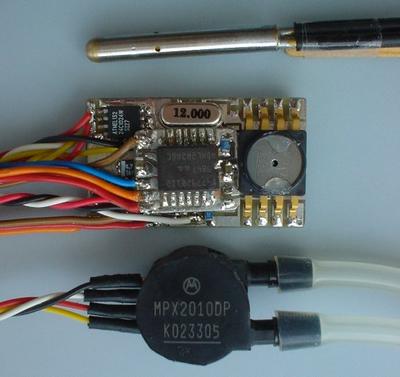

Сообщение Ewgeny » Чт фев 02, 2006 20:31
Дядя спроси у Андрея какой датчик он использовал! Это мне для личных нужд! При встрече сочтёмся!
Даталоджер - http://home.arcor.de/d_meissner/d_logg2_engl.htm
Даталоджер который у меня есть.
