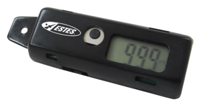

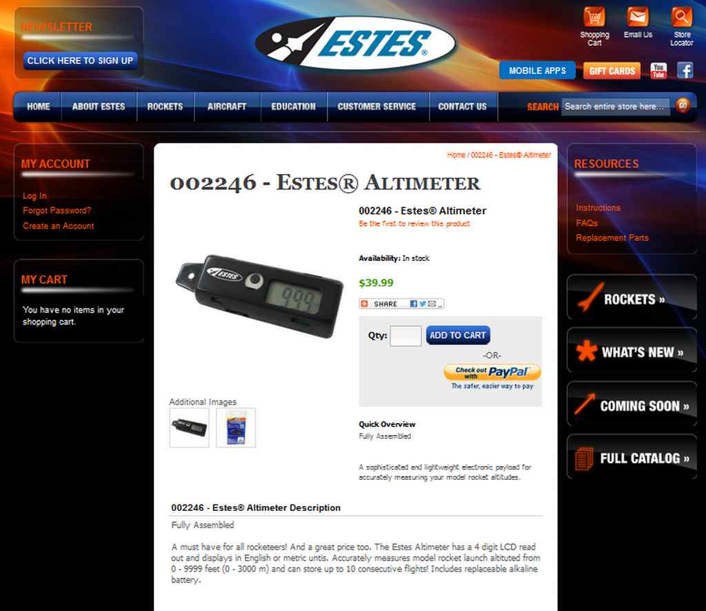

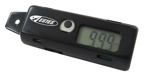

Новый альтиметр фирмы "Estes" уже здесь!
Новой моделью альтиметра измеряются высоты ракеты высотах от 0 - 9999 футов!
Более подробно здесь: http://www.estesrockets.com/catalog/pro ... altimeter/.
