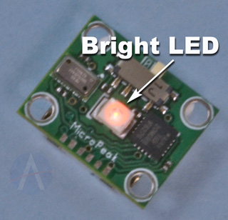

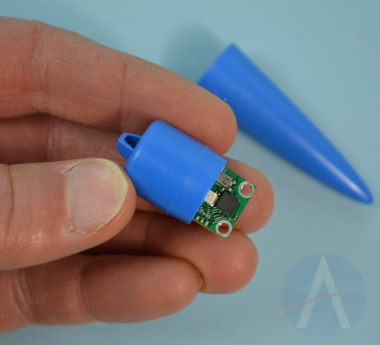

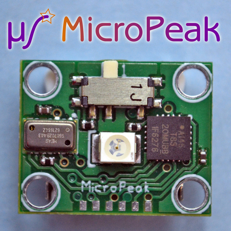

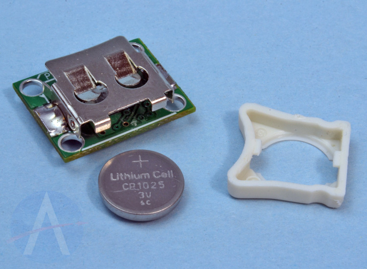

Сообщение NEFTO » Чт дек 20, 2012 13:10
http://www.apogeerockets.com/Electronic ... _Altimeter
Price: $50.00
PN: 09150
Manufactured by: Altus Metrum
Product Specs:
Size: 6.4mm X 14mm X 18mm
Weight: 1.9 grams
Battery: CR1025
Measurement Units: Decimeters

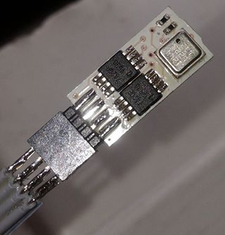

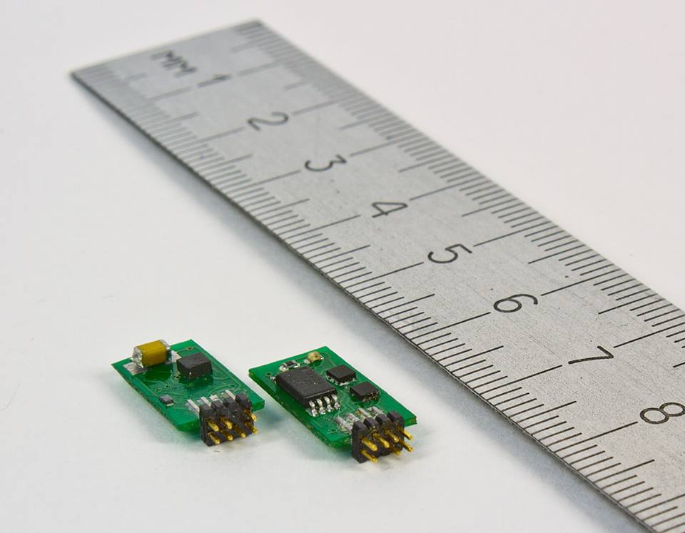

Сообщение NEFTO » Пт июл 05, 2013 11:22
Mikhail Yashinskiy
около часа назад https://www.facebook.com/mikhail.yashin ... ion=stream
Электронный таймер российской разработки: вес-0.25гр, с питанием 0.6гр, размер 6.95х15.3х3.1mm, питание 3.7v. Три программируемых силовых выхода на замыкание с шагом 0.1 сек.
Он же альтиметр, шаг замера 10 см. Срабатывание одного выхода от показаний альтиметра. (замыкание контактов в апогее). Можно задавать высоту срабатывания, что очень важно для низкооблачной погоды на стартах.
Включение питания во время старта от датчика движения, который тоже программируется по нагрузке от 1G. Оптимальная нагрузка для срабатывания 16G.
Re: Система определения высоты
Сообщение михаил » Пт июл 05, 2013 11:41
Сообщение NEFTO » Вт июл 09, 2013 10:29
Mikhail Yashinskiy
около часа назад
Российский альтиметр. Выдает защищенную информацию, исключает человеческий фактор в показаниях. Он же таймер.
