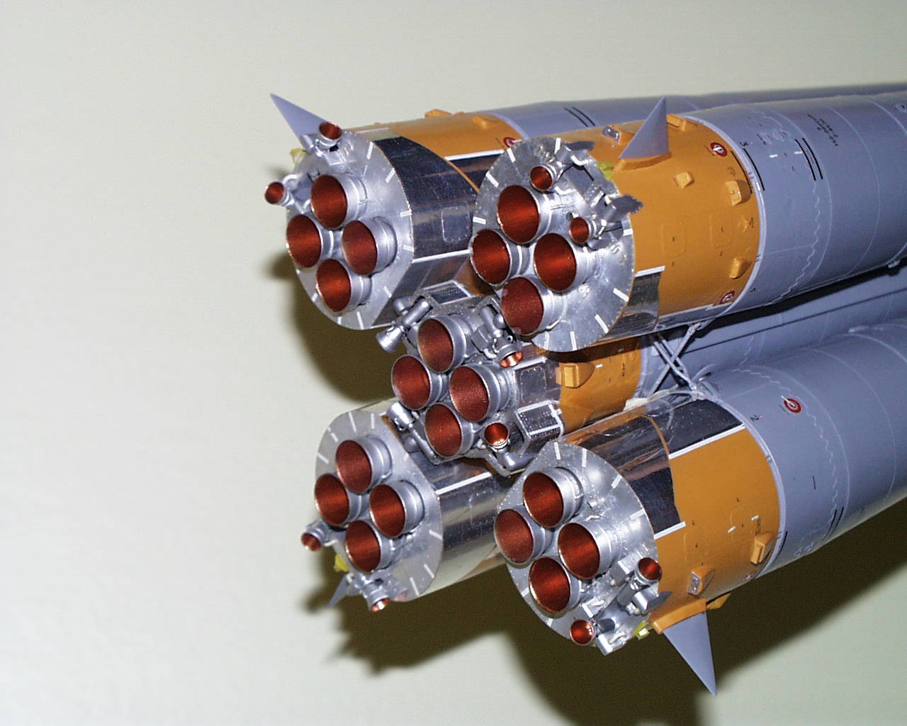

Сообщение NEFTO » Чт апр 12, 2012 13:15
Модель из Беларуссии

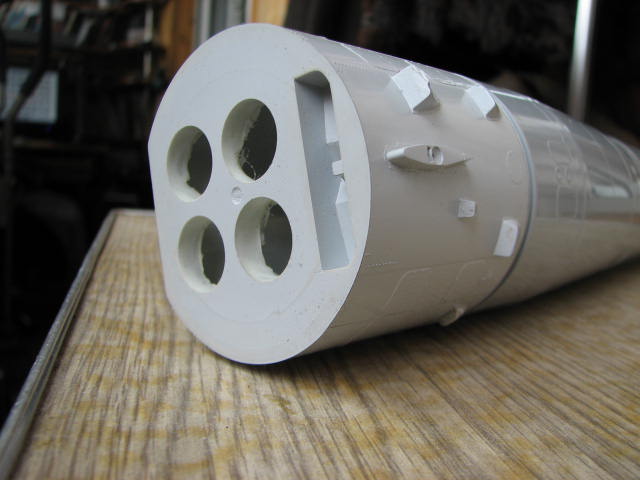

Модели Союзов делаю уже больше 20лет, но только теперь приблизился к серийному производству :shock:
На фото видно первые съёмы с формы бокового блока.

Сообщение Levikh » Вс апр 29, 2012 16:19
Технология производства давно известная - выкладка композита(смола+ стеклоткань) в форме. О тонкостях производства ... приезжайте перенимайте опыт.

Сообщение Levikh » Вт май 08, 2012 13:42
Так как форма жёсткая (не терпит больших деформаций), то все детали разместить на корпусе блока не получается. Поэтому некоторые дет. необходимо делать отдельно, а затем наклеивать.
Крупные детали( такие как гаргроты) и плоские(лючки, заправочные горловины) выполняются зацело, тоесть с одного удара. :shock:
Сообщение Испытатель » Ср май 09, 2012 12:10
Levikh писал(а):Так как форма жёсткая (не терпит больших деформаций), то все детали разместить на корпусе блока не получается. Поэтому некоторые дет. необходимо делать отдельно, а затем наклеивать.
тогда нужно добиться чтобы стеклоткань пропитанная смолой четко облегала все формы. Как этого добиться? Вакуумированием? Еще много вопросов по технологии. Как детали на корпус крепятся, имеются ввиду те детали которые заодно с корпусом получаются. Ведь их очень точно надо подогнать, без зазоров. Такой же вопрос по люкам и горловинам. Из чего эти детали и люки делаются? Как потом корпус снимается? На две половины разрезать?
Сообщение Levikh » Ср май 09, 2012 13:21
Вакуумировать не надо и нет необходимости плотного облегания тканью формы. Деталировка на форме заполняется смесью - смола+ микросфера. Чтобы избежать пористости поверхности , форму предворительно покрывают разделительным слоем(поливиниловый спирт), а затем задувают гелькоутом(полистер Т-30), который можно с помощью красителей сделать любого цвета.
