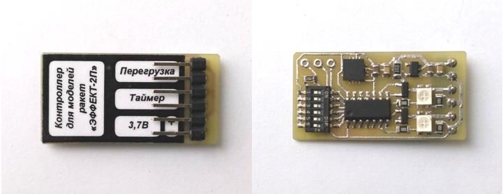

Демонстрация спецэффектов на моделях-копиях - неотъемлемая часть полетной демонстрации. Демонстрация сложных спецэффектов может принести до 15 баллов за каждый. Самым сложным является привязать выполнение к определенному времени полета. Чаще всего устройствами выдающими команды на выполнение являются двигатели. Наиболее трудоемкими по исполнению спецэффектами являются те, которые выполняются на активном участке полета - отделение боковых блоков, сброс створок обтекателя на этапе полета 2 или 3 ступени и т.д.
Для снижения трудоемкости выполнения спецэффектов, по техническому заданию Сергей Васильевич Митюрев (наш коллега, любящий ракетную технику, талантливый инженер радиоэлектроники и системотехники; на форуме - Mityurev) разработал, собрал и провел неоднократные испытания микроконтроллера на базе микропроцессора. Представленный в соседней теме Таймер для моделей S3, S4, S9 также разработал Сергей Васильевич.

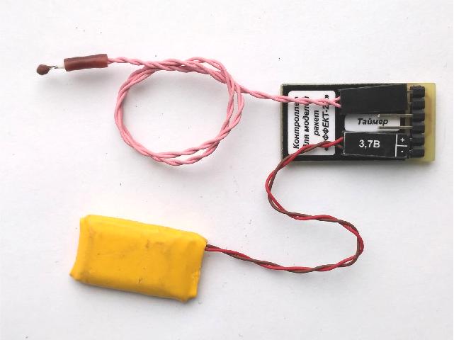

Контроллер Эффект-2 предназначен для применения на моделях-копиях ракет. Он содержит два таймера с коммутаторами электрозапалов. Срабатывание таймеров происходит через заданное время. Отсчет времени начинается после старта при перегрузке 1,5g-2,5g. Время задается микропереключателями.
Контроллер можно использовать для отделения боковых ускорителей, переходных отсеков, систем аварийного спасения, головных обтекателей, запуска двигателей верхних ступеней многоступенчатых моделей, срабатывания систем спасения ступеней и т.д.
Контроллер оснащен индикаторами контроля запалов. Для применения подходят 2 типа электрозапалов.
Тип 1 - на основе резисторов smd 0603 сопротивлением 3,3 Ом, Тип 2 – на основе микролампочек 3В.
Параметры контроллера:
- размер платы без учета длинны разъемов 18х33мм,
- вес без аккумулятора 2гр,
- напряжение питания 3,0-4,2В,
- тип источника питания Li-Ion или Li-Po аккумулятор
- диапазон времени таймера №1 0,5 – 4 сек с шагом 0,5 секунд, для таймера №2 1-8 сек с шагом 1 секунда.
Надеемся что контроллер упростит выполнение спецэффектов, повысит надежность и полеты копий станут еще зрелищнее. Простота конструкции позволяет использовать контроллер в том числе школьникам.

Идея хорошая и вполне может прижиться в классе копий. Вот только габариты всё таки великоваты. Если есть возможность перегнуть плату пополам(конечно, с соблюдением всех "цепочек") , то желание приобрести сей агрегат ровно в два раза будет выше.

Можно и по меньше сделать, если вместо переключателя использовать кнопку и плату сделать двусторонней. Правда тогда нужно будет вводить режим программирования одной кнопкой.

Представляю модифицированный вариант контроллера.
Один канал у него срабатывает аналогично предыдущей версии но в диапазоне 0,5с - 8,0с с шагом 0,5с.
Другой - по событиям полета многоступенчатой модели:
по окончании работы двигателя 1-й ступени,
по окончании работы двигателя 2-й ступени,
по окончании работы двигателя 3-й ступени
или при наступлении невесомости на время 1с.
Контроллер без изменения платы стал короче на 15мм.
Mityurev
