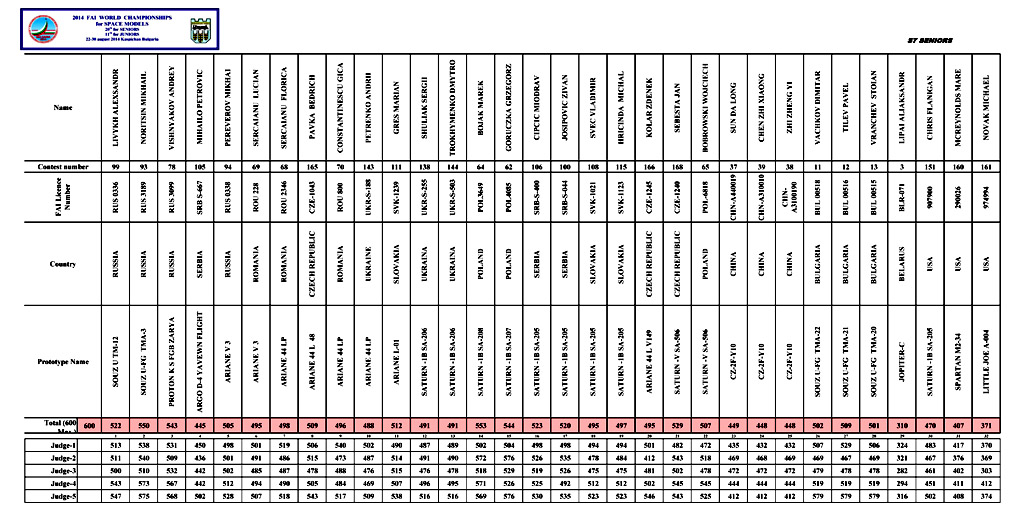

В первом варианте (ЧМ2014)стендовой оценки(после выдачи копий)была такая последовательность: 1. А. Левых(564) 2. М. Норицын(555) 3 . А. Вишняков(543). Три российских спортсмена на верхних строчках таблицы. Такой расклад продержался 4-5 часов. Кого то подобный расклад возбудил и началось....... Я не знаю кто конкретно занимался счетом и пересчетом, мне это не интересно, но если это оставить без внимания, то такая чехарда может стать традицией.

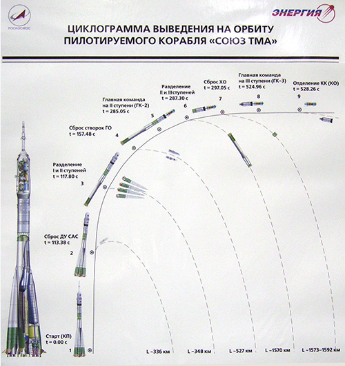

На фото циклограмма полета "Союза"(без спуска КК), сфотографировал В МИКе Байконура, в секретной комнате(шутка). На ней указан отстрел САС. По фаёвским правилам отстрел САС можно было бы считать ступенью, но никто это ,конечно , делать не будет. Поэтому есть желания и есть реалии.
Казуистика с количеством ступеней на модели будет продолжаться. И даже если строго прописать в правилах ,что количество ступеней на модели(при стендовой оценке) должно строго соответствовать количеству ступеней по прототипу...и всё равно найдутся умники с этим не согласные. Яркий пример ЧМ2014: "Союз" считают 3х ступенчатым если полёт модели выполняется в 3х ступенях, если полёт выполняется в 2х ступенях то оценку(за стенд 3ст - 40 оч. ) вычеркивают из общей суммы стенд-полёт ...БРЕД!!

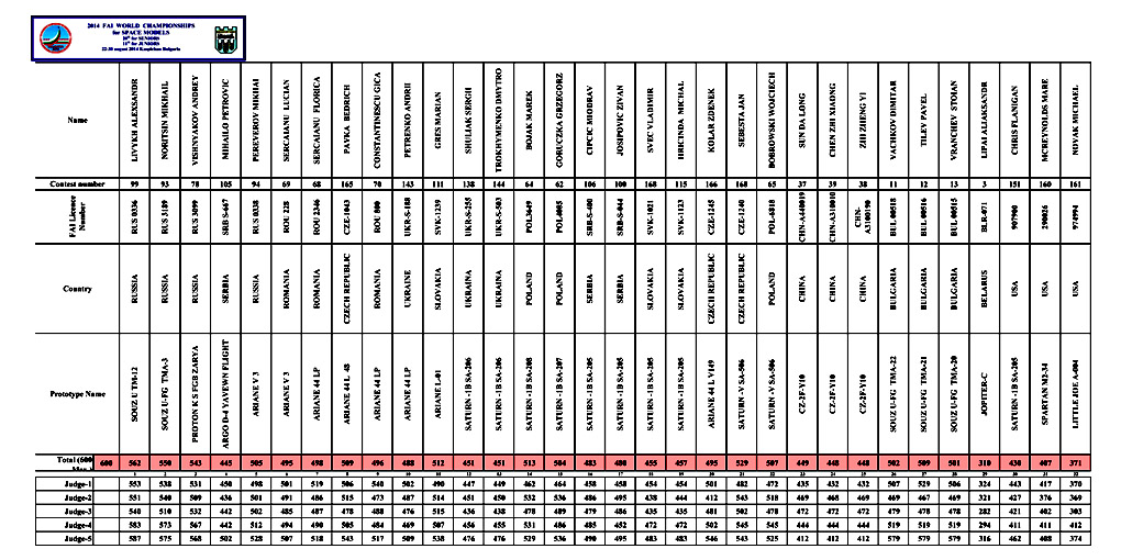

Без развернутого протокола стенда невозможно понять эти цифры. На мое предложение опубликовать - постоянные отказы, в том числе от Минакова. Как подавались протесты на неопубликованные документы – не понятно. Тоже по полету. Общая сумма не позволяет понять кто и за что начислил очки.

Вечером 27 августа было вывешен вот этот протокол:ТЕХ_ОЦ_КОПИЙ_S-7-seniors (прилагаю).
Вечером27 и 28 августа по окончанию соревнований были поданы протесты.
29 августа в обед была созвана судейская коллегия и в итоги были внесены (в старый протокол ручкой) изменения: ТЕХ_ОЦ_КОПИЙ_S-7-seniors-final (прилагаю). Которые впоследствии были внесены в стартовый протокол.
Больше мне добавить не чего.

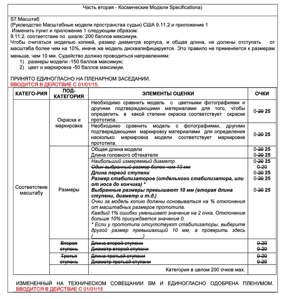

С 2015 года СИМ, учитывая разногласия в замерах ступеней прототипов, принял поправки в проведение замеров моделей.
Из правил исключены замеры ступеней (2-ой и 3-ей).
Судейство должно проводиться направлениям:
1) размеры модели -150 баллов максимум;
2) цвет и маркировка -50 баллов максимум.

Я не понимаю, как по этому протоколу можно составить протест. Там только общая сумма за масштаб и качество. Но масштаб оценивали не судьи 1-5...

Все протесты были поданы до начала полетов S-7senior(28 августа с утра) пока шли полёты S-7 юноши. Смысл протестов заключался в том, что многие были не согласны с не учетом 3й ступени(40 очков) на их копии. Изменения в стенд. оценку были внесены после полётов.
Любопытно, что у поляка(чемпиона 2014) посчитали Сатурн в первом варианте 2х ступенчатым, а после полётов просто прибавили 40 оч. к стенд. оценке.
Но дело в том, что он мог и не получить 40 очков(а получить допустим 35 или 37оч за 3ст.) ведь обмер и оценка дополнительно не проводилась(после полётов)! И он мог не набрать победную сумму.
