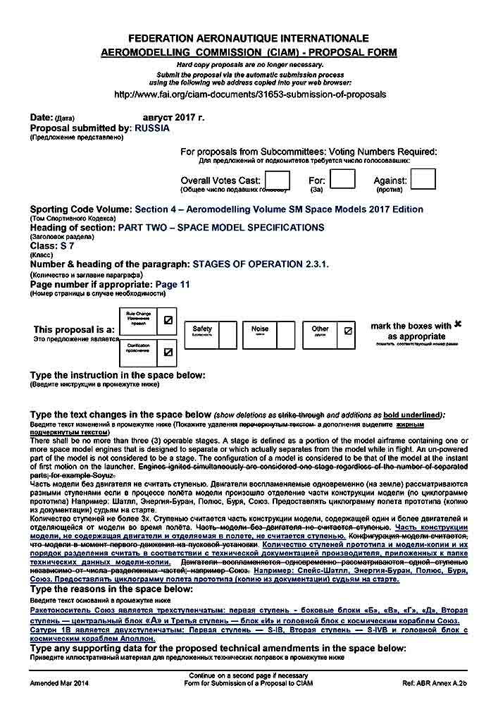

Сообщение NEFTO » Пн авг 28, 2017 20:47
Kondratev писал(а):Отдельно хочу напомнить, что кое-кто делит ступени и отделяет обтекатели не по прототипу. Но судьям всё равно
Вот я предлагаю чтобы это исключить в правила внести изменения.:
Кто за поддержите.
Re: Всё ли прогнило в Дацком королевстве? (Оценка копий)
Сообщение NEFTO » Пн авг 28, 2017 20:50
Испытатель писал(а):Плохо конечно. Так как присутствует субъективность, необходимо сравнивать. В том числе спецэффекты. Разделение ступеней не в том месте где у прототипа? Ставим не 15, а меньше. Обтекатель открылся не во время работы нижних ступеней(если так у прототипа), а в конце просто развалился? Ставим еще меньше. Если створки не раскрываешь, а просто отделение то вообще 1-2 балла. Наверняка все это и судьи знают, люди ведь неглупые и понимают сколько труда надо по прототипу сделать и сколько просто в конце выплюнуть голову. Но ведь нет четких указаний в каких случаях ставить за спецэффект 15 баллов, а в каких меньше. Есть методика? Я-то не так опытен как старшие коллеги. Может я и не прав.
Давайте свои предложения как конкретно изменить пункт правил. Примеры Вам выложил.
