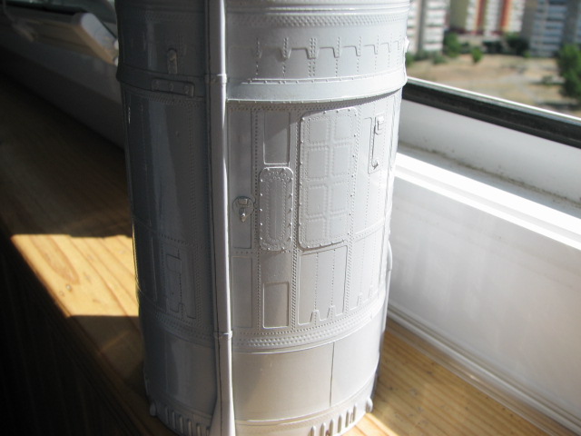

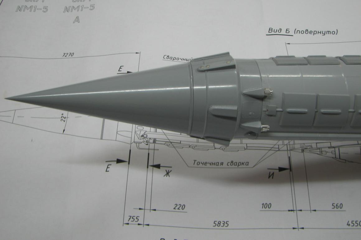

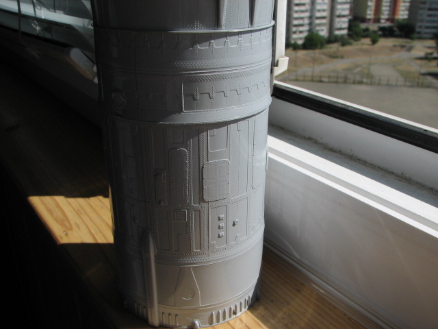

За прошедший месяц кое что было сделано. На картинке img118jpg видно, что семейство Р-7 состоит из четырнадцати модификаций. Я на сегодня могу предложить первые три позиции в виде набора деталей для самостоятельной сборки. Модель можно собрать и как макет для музея так и для полёта, то есть при небольшой доработке модель можно довести до полётного состояния. Масштаб 1:40.
Желающие могут обратиться: aviakosmo@mail.ru
тел. +38-068-3517721 Левых Александр
Фото набора можно посмотреть: http://files.mail.ru/7S4BZF

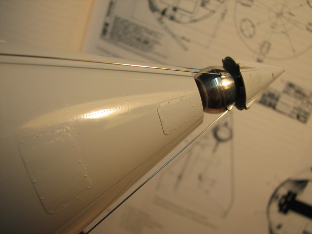

Сообщение Испытатель » Вс июн 10, 2012 10:43

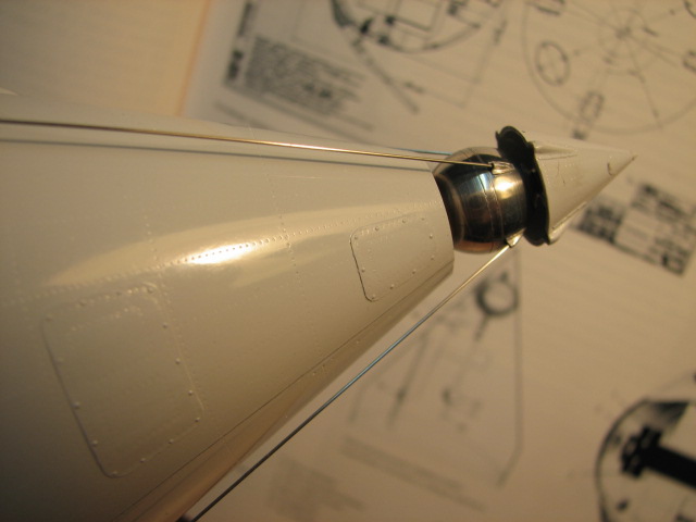

Александр, а как вы имитируете сварные швы на своих копиях? не тех что на фото, а на чемпионских?
Сообщения: 221
Сообщение Levikh » Вс июн 10, 2012 13:24
Сварные швы я не имитирую....я их свариваю....(шутка)
Для швов надо взять самый тонкий медный провод в оплётке (материал оплётки не знаю, возможно, шёлк). Такой провод использовали радиолюбители в советские времена для намотки катушек. Затем нарезаете этот провод кусками 1м и с помощью ролика пропускаете через ванночку с лаком АК-20. После каждого прохода даёте лаку на проводе просохнуть 3-5мин. И так пройдя 4-8 раз получаете заготовку под шов. Количество проходов зависит от густоты лака (лучше лак разводить пожиже и больше прогонов... равномерней получается слой лака. Затем укладываете свой провод на модель и кисточкой смоченой в ацетоне или растворителе проводите по нему. Лак на проводе подрастворяется и прихватывается к корпусу. Предворительно желательно разметить (в вида рисок) положение на корпусе швов.
Сообщение Испытатель » Вс июн 10, 2012 13:50
спасибо!

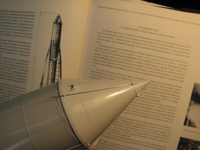

Сообщение Levikh » Вс июл 15, 2012 13:08
Первый спутник Земли(8К71ПС)
Последний раз редактировалось Levikh Пт авг 31, 2018 12:38, всего редактировалось 1 раз.

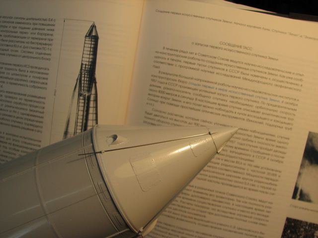

Сообщение Levikh » Ср дек 05, 2012 13:46
Головной обтекатель Р-7 (8К71). Масштаб 1:40.
Последний раз редактировалось Levikh Чт авг 30, 2018 17:13, всего редактировалось 1 раз.

Сообщение Levikh » Пт июн 12, 2015 11:27
Блок "И" к новому "Союз"у в М1:40
Последний раз редактировалось Levikh Чт авг 30, 2018 17:14, всего редактировалось 1 раз.
