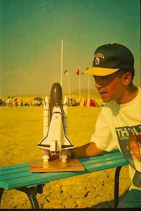

а радиоуправляемый спуск для кого (кем сделан)?
Летающий шатл только у америкосов....для них и сделали...
Re: протокол оценки копий, замерный и полетный лист.
Сообщение NEFTO » Сб фев 02, 2013 21:27
Вот пожалуйста:
