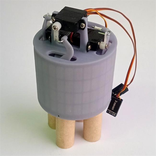

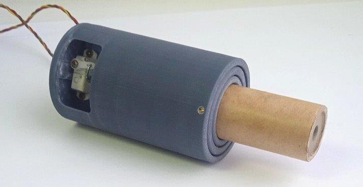

Mityurev » Пт дек 24, 2021 13:58
[attachment=0]Подвес 20мм.jpg[/attachment][attachment=1]Подвес 4х13мм.jpg[/attachment]Подвесы напечатаны на 3d принтере. Одномоторный уже дважды успешно летал, испытан даже при -17 градусов.

- Диаметр 39мм
- Диаметр 50мм

Levikh » Пт дек 24, 2021 15:52
Отличная новость!
На сколько градусов качается платформа с двигателями?
Хотелось бы заказать агрегат под конкретные размеры.
Напишите на
aviakosmo@gmail.com
- Дышащий в спину
- Сообщения: 182
- Зарегистрирован: Пт окт 08, 2010 10:03
Mityurev » Сб дек 25, 2021 13:07
Двигатели качаются два противопожных индивидуально для управления по тангажу и крену, другие два синхронно для управлению по рысканию. Отклонение до 5 градусов.
