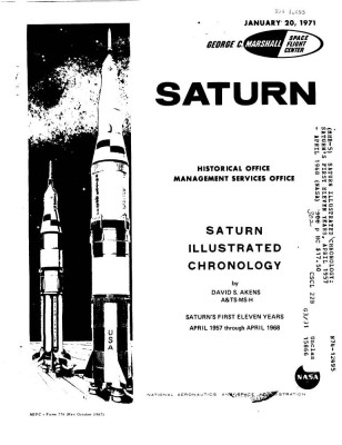

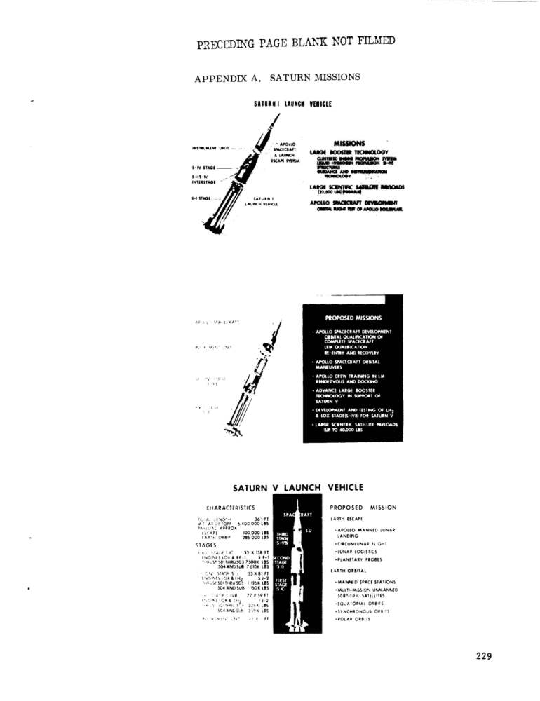

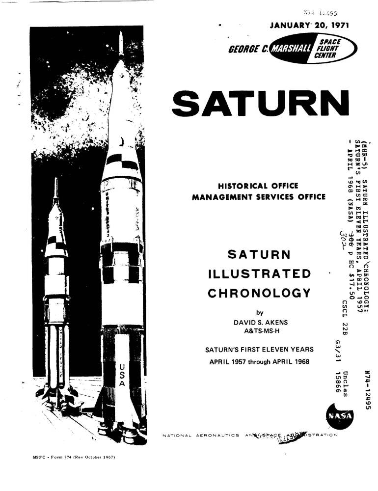

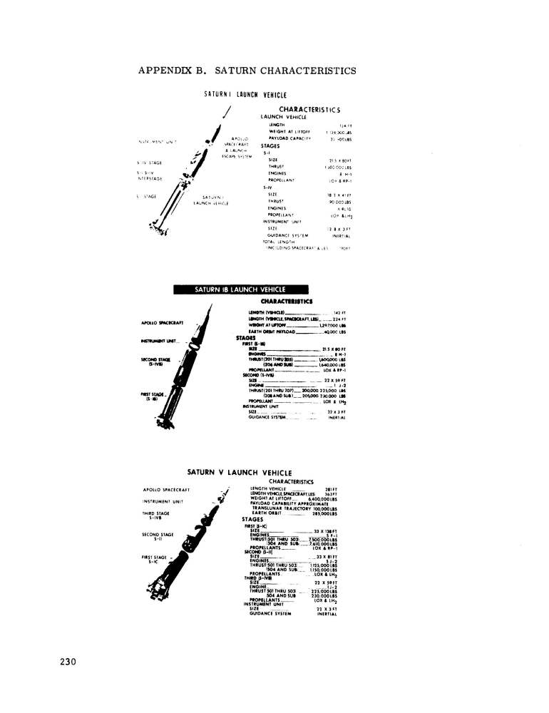

У меня вопрос к крупным специалистам в S7 , для будущего моего развития...
Какие спецэффекты применяются на моделях "Сатурн5" и "Ариана1"?
Ни чего не имею против столь известных и знаменитых прототипов этих моделей, но модели С5 и А1 представляют собой набор цилиндриков и конусов.
Из далека можно принять их(С5 и А1) за "кол" и "палку".
Вот такие печки-лавочки...
Re: Всё ли прогнило в Дацком королевстве? (Оценка копий)
Сообщение NEFTO » Сб авг 26, 2017 17:03
Levikh писал(а):Какие спецэффекты применяются на моделях "Сатурн5" и "Ариана1"?
Да вроде ничего нет.
