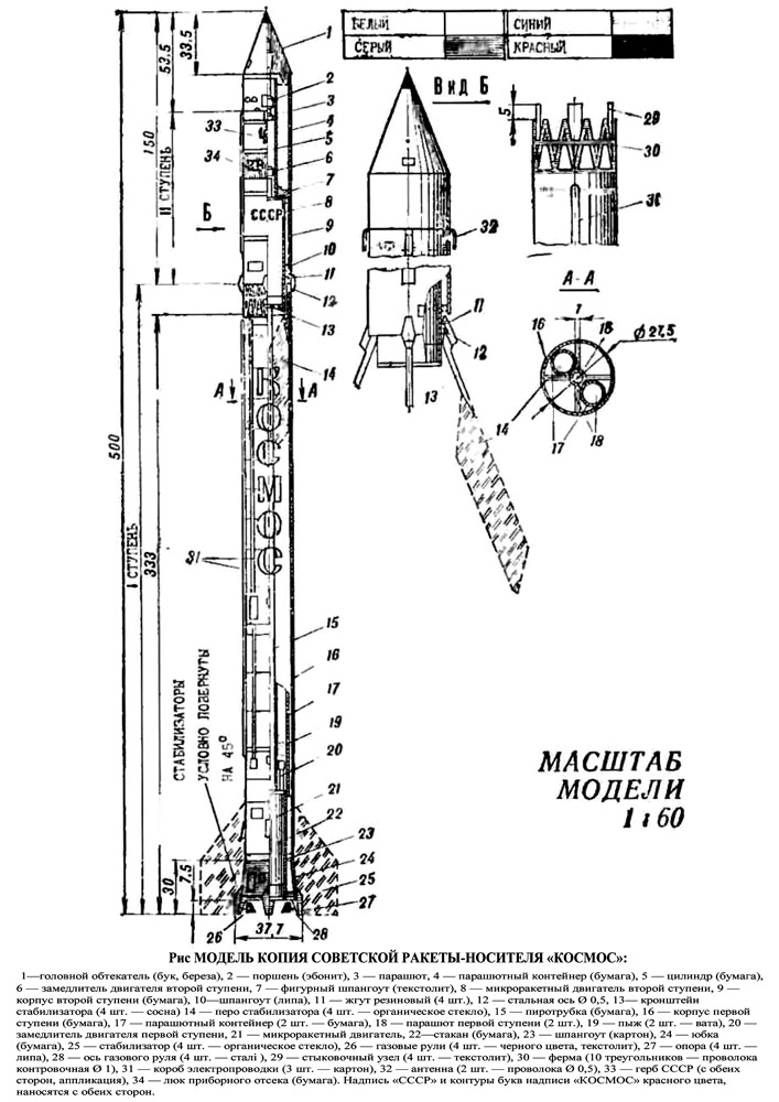

Когда то в 70-80-х годах прошлого века ракето-модель Космоса в двухступенчатом варианте хорошо летала. Вот тому пример.
Почему новое поколение моделистов не хочет перечитывать журналы прошлых лет?????

Такую модель в 2001 или 2002 году на конкурс Космос возил мой товарищ. Одним из исследований был подбор оптимального диаметра огневой трубки, так как трубка получается длинной и огневой импульс не всегда надежно доходил до двигателя второй ступени. Кажется в книжке Минакова есть что-то про этот момент. Во всяком случае, на сколько я помню, жюри оценило проведенную работу и мой товарищ занял 2 место. Но вот вторая ступень полетела не очень хорошо. Следующие 2 года на Космос ездил уже я, правда с другими ракетами. И вот в свою поездку то ли эти стабилизаторы мы с Минаковым обсуждали, то ли все члены жюри и участники в этом участвовали, точно не помню. Но после моей поездки я посоветовал сделать такие стабилизаторы на модели Космос-3М другому товарищу. И модель хорошо слетала и летает по сей день. Кстати вот и сам Космос

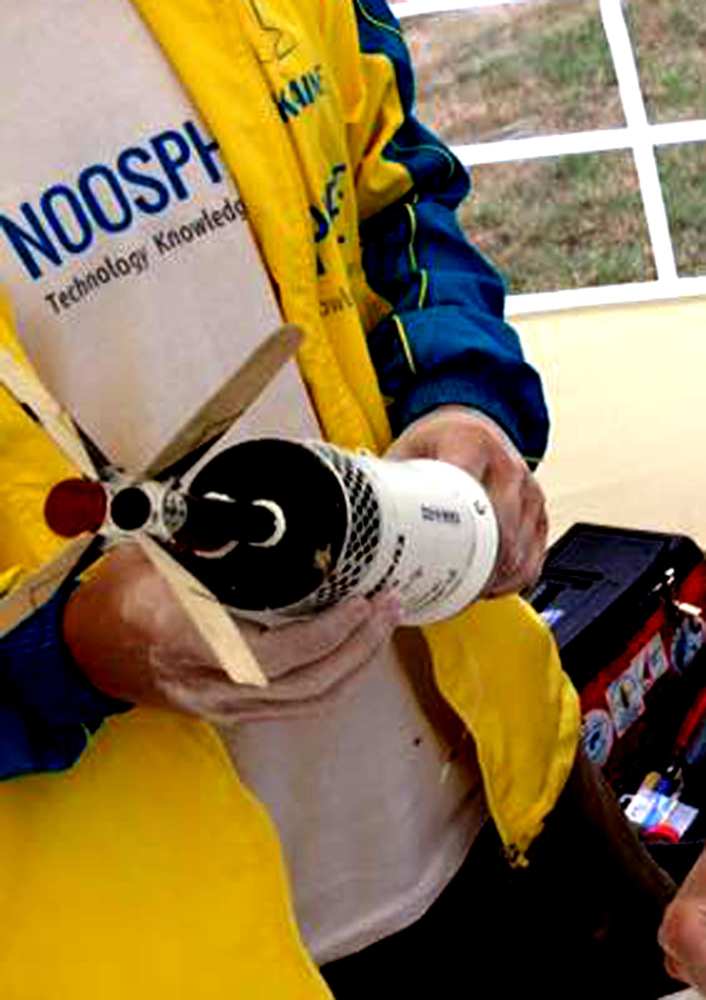

Испытатель писал(а): И вот в свою поездку то ли эти стабилизаторы мы с Минаковым обсуждали, то ли все члены жюри и участники в этом участвовали, точно не помню. Но после моей поездки я посоветовал сделать такие стабилизаторы на модели Космос-3М другому товарищу. И модель хорошо слетала и летает по сей день.
Я про это и рекомендую моделистам один из вариантов для стабильного полета второй и третьей ступени.

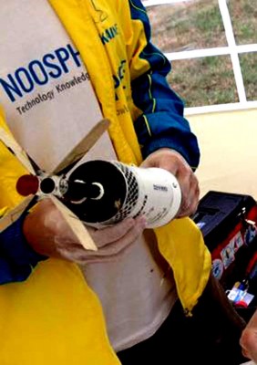

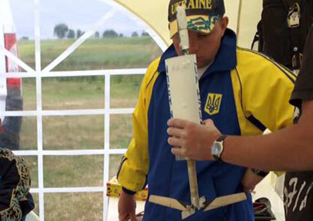

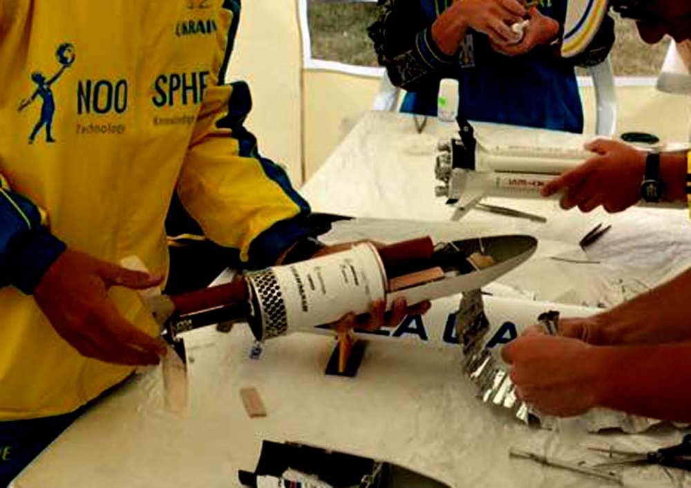

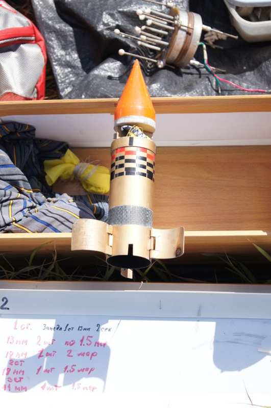

Вот еще вариант для успешного полета многоступенчатой модели копии от Украинских моделистов.

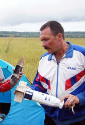

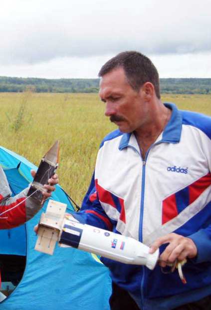

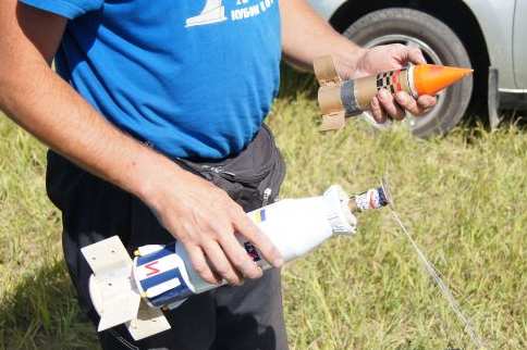

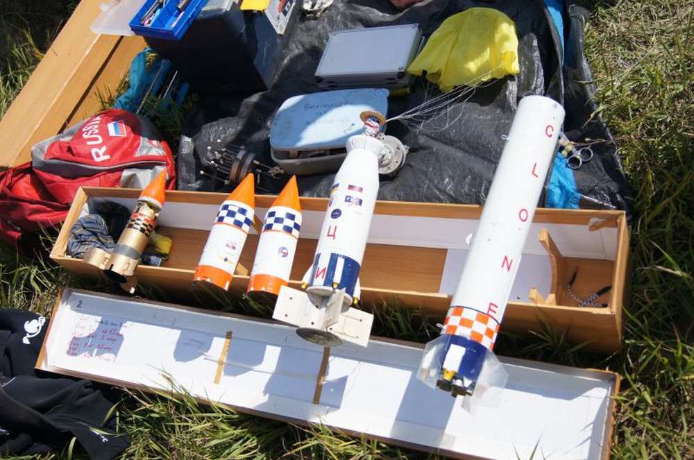

Вот еще варианты от Вишнякова Андрея.

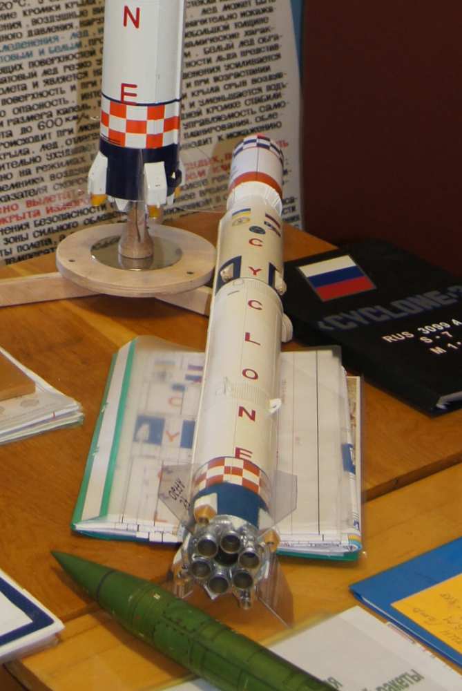

Кстати в этом году Владимир Николаевич освоил новую модель Циклон 3 в трех-ступенчатом варианте и.... к удивлению летает и даже занимает призовые места. https://yadi.sk/d/CD_DYwLTufKfG
