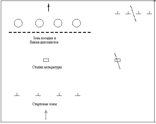

Сообщение Maksim » Пт июн 12, 2009 15:09
Тему новую неоткрываю, но имею такой вапрос
близятся соревнования в С8
я как организатор должен подготовить площадку приземления
раньше быыло все просто
а теперь сажать в круги надо
как в поле разметить место посадки? или просто поставить флажки в центрах как в гольфе
растояния между центрами 10 метров. все в одну линию. каждому учаснику свой круг. я так понимаю допустим будет 15 участников, то это 3 группы по 5 человек, то и 5 посадочных кругов для каждого
где расположить полатку с апаратурой
где должны быть спортсмены. как то по схемае на правилах ФАИ нетак, по мне напровление ветра должно быть с другой стороны
может еще есть какиенибуть мелочи
Maksim
Сообщения: 129
Откуда: Lithuania
зоны
Сообщение Alexander » Пт июн 12, 2009 22:04
Привет!
Флажки.это препятствие, самолёты побьёте! Раньше лента просто лежала на земле... Сейчас круги очень хорошо получаются из нетканого материала, вроде флезелина (для шитья, на подкладку идёт...) центр обозначаешь окраской, прикалываешь шпилькой или скобкой из проволоки (и края так же!).
В кодексе, да и по справедливости, должны обеспечиваться равные условия спортсменам, по этому, располагать стартовые зоны в стороне от посадочных, так же как и столик с аппаратурой неприемлемо!
Попытки разобраться с помощью жеребьёвки - кому дальний круг, а кому ближний, это заблуждение, спорт это не игра в кости! При участии 5 спортсменов, последнему приходится идти дальше на 50! метров! Это задрав голову, а потом галопом скакать сдавать аппаратуру! Наилучшее размещение похоже на рисунке..
Удачи!
(Извини! Поправил направление ветра!)
