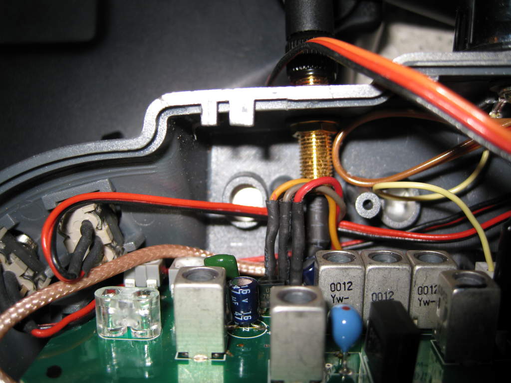

Alexander писал(а):Осталось только найти куда концы воткнуть у модуля... :roll:
У меня футаба 18ФХ.
Лехко!!! Там на плате, рядом с кварцем, стоит 3 штырька впаяных. Вот на них и цепляется. Только я сейчас не скажу - какой из них "+", "-" и "сигнал". Могу завтра посмотеть точно у себя или сам глянь по плате.
Ок!
Сообщение Alexander » Чт янв 13, 2011 21:54
Ок! Помню зрительно, где у тебя стоят..но хотелось бы подробнее..Юра-посмотри пожалуйста..А то спалю!
Родной ВЧ модуль отключать не надо!? Только кварц вынуть? :( :roll:

Сообщение ЮГ » Чт янв 13, 2011 22:41
Alexander писал(а):Ок! Помню зрительно, где у тебя стоят..но хотелось бы подробнее..Юра-посмотри пожалуйста..А то спалю!
Не, родной модуль не трогаем, кварц вынимаем.
Вот ниже и картинка нашлась. Слева-направо очередность - "сигнал", "-", "+".
