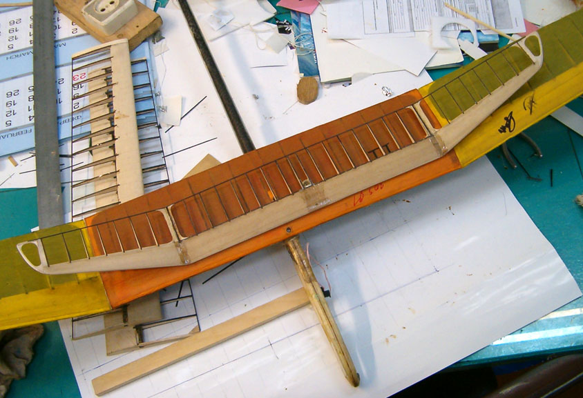

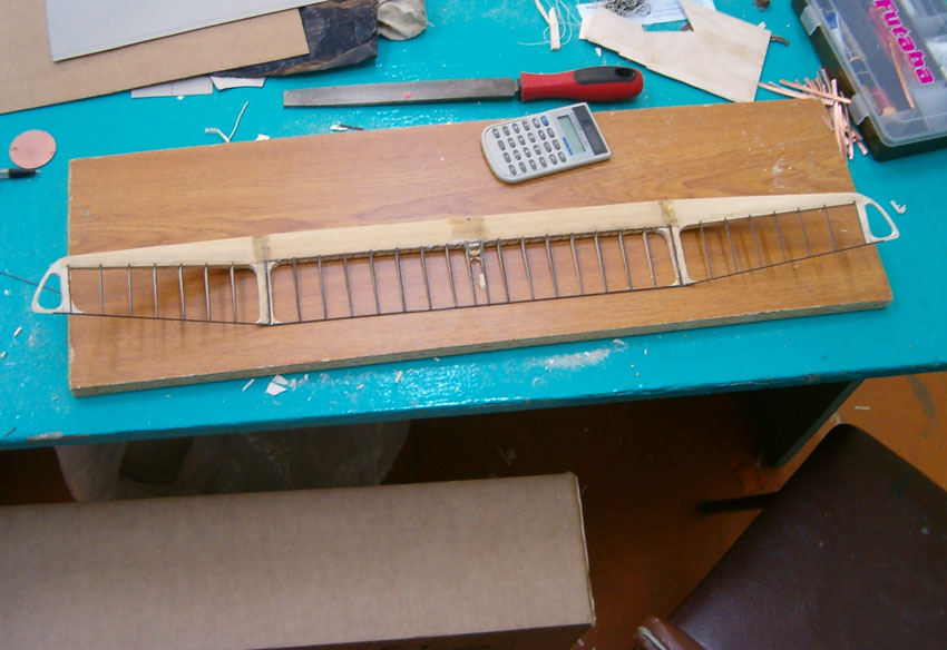

Сообщение Alexander » Вт янв 18, 2011 11:43
Вот оно..-крыло на 8В..
необтянутое вес: 16.6гр
Re: Вот оно..
Сообщение den » Вт янв 18, 2011 11:47
Alexander писал(а):необтянутое вес: 16.6гр
хороший показатель
