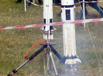

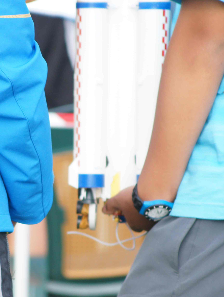

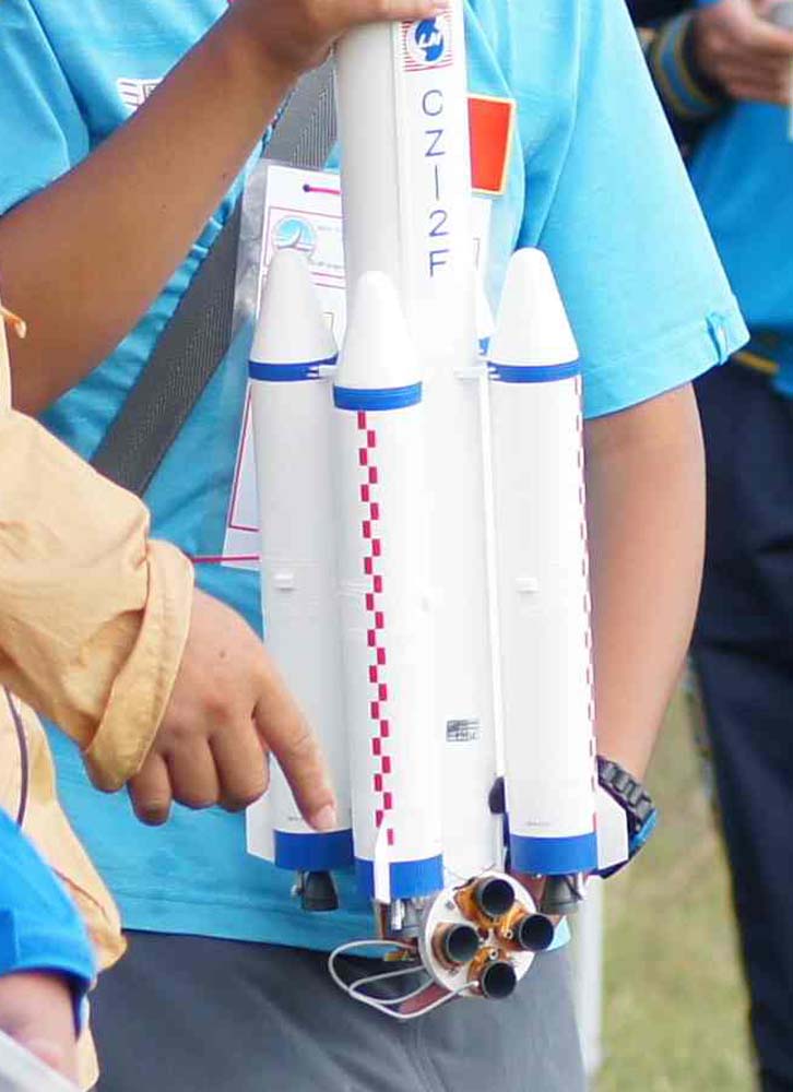

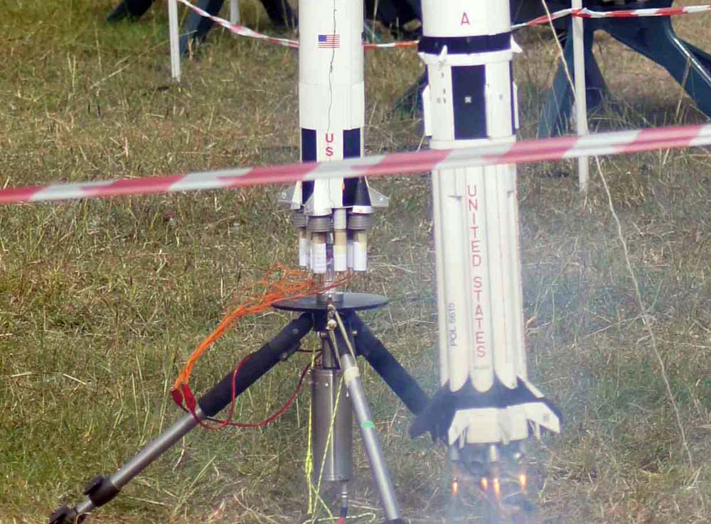

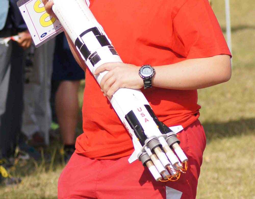

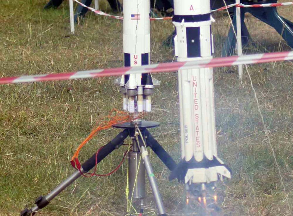

Сообщение NEFTO » Сб янв 30, 2016 18:28
ЮГ писал(а):
дядя писал(а):В данном случае имеется ввиду максимальная длина модели. Например при длине модели 900 мм. двигатели не должны выступать более чем на 9 мм. за срез копийного сопла модели.
Стесняюсь спросить - а что будет, если двигатель будет выступать на 10 или, не дай Бог, 11 мм? Модель отстранят от полетов?
Юра!
У авиамоделистов современные свободно летающие модели копии делают не отличишь от оригинала что на стенде что в полете.
А у нас что получается?
На стенде все соответствует чертежам прототипа, а как на старт спортсмены некоторых стран выносят модели. Что то не соответствует чертежам и фотографиям прототипа.
Примеры: ПОЖАЛУЙСТА:
Поэтому предложение нужно еще ужесточить "Двигатели модели не должны выступать за общие габариты модели ракеты и на старте не должны отличаться от прототипа и того вида который был предоставлен на техком."
