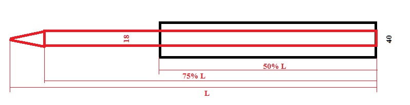

В конце декабря 2014г CIAM примет ряд изменений в правила проведения соревнований по ракетомодельному спорту. Файл того, что будет принято в приложении. Что касается спортивных классов, то конструктивных изменений в них нет (S1 - диаметр 18мм на 75% длины модели и 40мм на 50% длины модели). Что касается класса S5 то в нем будут следующие изменения:

диаметр 18мм на 75% длины модели и 40мм на 50% длины модели.....
ПОлучается 125% ...это что....100% отменяется? :(
Re: Предложениях по внесению изменений в правила
Сообщение NEFTO » Пт окт 10, 2014 21:32
Alexander писал(а):диаметр 18мм на 75% длины модели и 40мм на 50% длины модели.....
Диаметр 18мм на 75% длины второй ступени модели и 40мм на 50% длины первой ступени модели.
Сообщение Alexander » Пт окт 10, 2014 21:37
Да уж..слова...одним больше, другим меньше...лишь бы говорить! Надо следить за текстом! А то на 500% выйдем!!
Как в рекламе туши для ресниц, которые на 200% уже давно вышли...:) :?

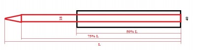

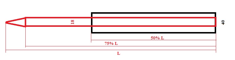

Сообщение Lexa » Пт окт 10, 2014 21:44
Чтобы Вы лучше поняли, прикрепляю картинку.
Сообщение Alexander » Пт окт 10, 2014 21:57
Ну и получается...25% и 50% от "общей длины! Американский манер все длины мерить от "0"...? Как все цены в "баксах"- по русски надо переводить! (или в америку ехать...) 8)

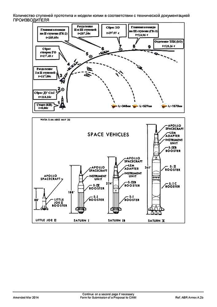

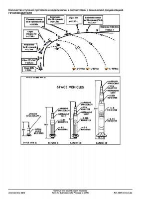

Начинаем разговор по предложениям в классе S7.
Предлагаю согласно формы ФАИ:
