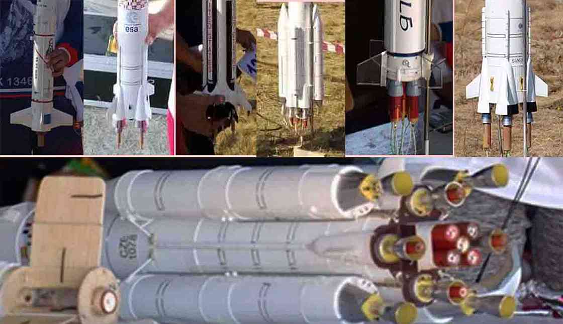

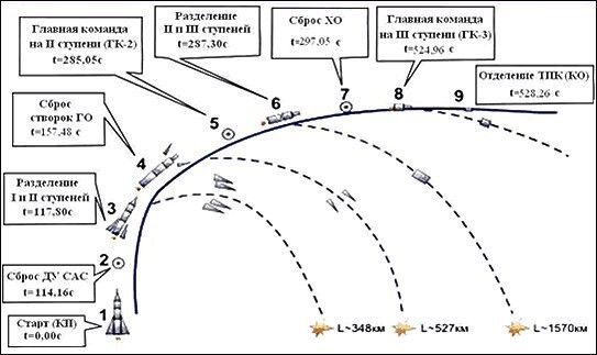

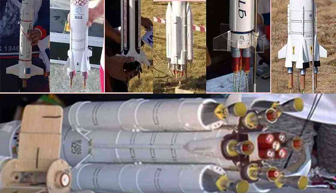

Часть модели без двигателя не считать ступенью. Двигатели воспламеняемые одновременно (на земле) рассматриваются разными ступенями если в процессе полёта модели произошло отделение части конструкции модели (по циклограмме прототипа) Например: Шатлл, Энергия-Буран, Полюс, Буря, Союз. Ариана-5. Предоставлять циклограмму полета прототипа (копию из документации) судьям на старте.
Количество ступеней не более 3х. Ступенью считается часть конструкции модели, содержащей один и более двигателей и отделяющейся от модели во время полёта. Часть модели без двигателя не считается ступенью.
Конфигурация модели считается, что модели в момент первого движения на пусковой установки. Количество ступеней прототипа и модели-копии и их порядок разделения считать в соответствии с технической документацией производителя, приложенных к папке технических данных модели-копии,
. Двигатели воспламеняется одновременно рассматриваются одной ступенью независимо от числа разделенных частей; например Союз. Например: Спейс-Шатлл, Энергия-Буран, Полюс, Буря, Союз, Ариана-5. Предоставлять циклограмму полета прототипа (копию из документации) судьям на старте.

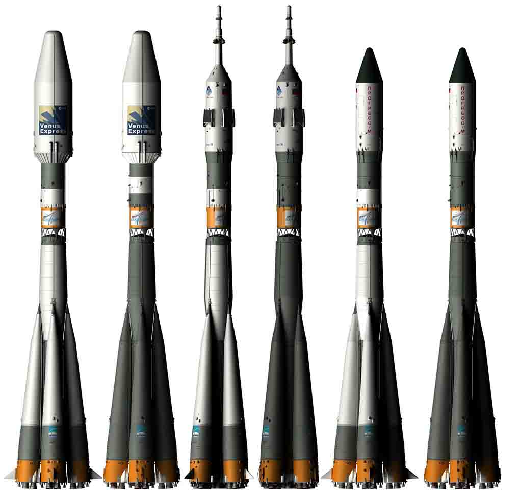

Ракетоноситель Союз является трехступенчатым: первая ступень - боковые блоки «Б», «В», «Г», «Д», Вторая ступень — центральный блок «А» и Третья ступень — блок «И» и головной блок с космическим кораблем Союз.

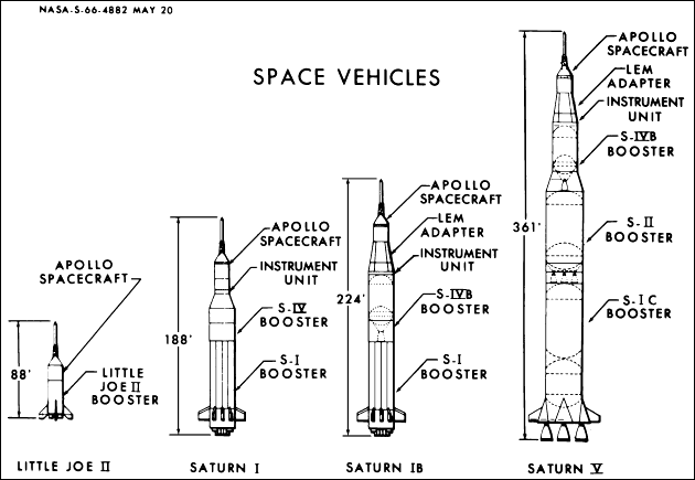

Сатурн 1В является двухступенчатым: Первая ступень — S-IB, Вторая ступень — S-IVB и головной блок с космическим кораблем Аполлон.

Модели будут оцениваться по шкале качества в условиях полета минус модели космической модели. Все прозрачные пластиковые плавники, пусковые наконечники и фитинги и другие элементы полета должны быть прикреплены к модели для оценки шкалы. Ничто не может быть добавлено или снято с модели между оценкой шкалы и полетом, за исключением двигателей космической модели и упаковки устройства для восстановления том числе изменять положение деталей на модели копии. За не копийную установку двигателей к модели будут применяться штрафные очки. Выступание двигателя за пределы среза посадочного отверстия (либо копийного сопла) не должно численно превышать диаметр двигателя. Точность контрольного измерения – 1 мм. За превышение выступания двигателя более чем на 1 диаметр начисляются штрафные баллы в количестве 20. Контролю подлежат двигатели, выступающие за пределы размера модели прототипа в стартовом положении.
Данное положение Кодекса имеет отношение только к двигателям в стартовой конфигурации модели.

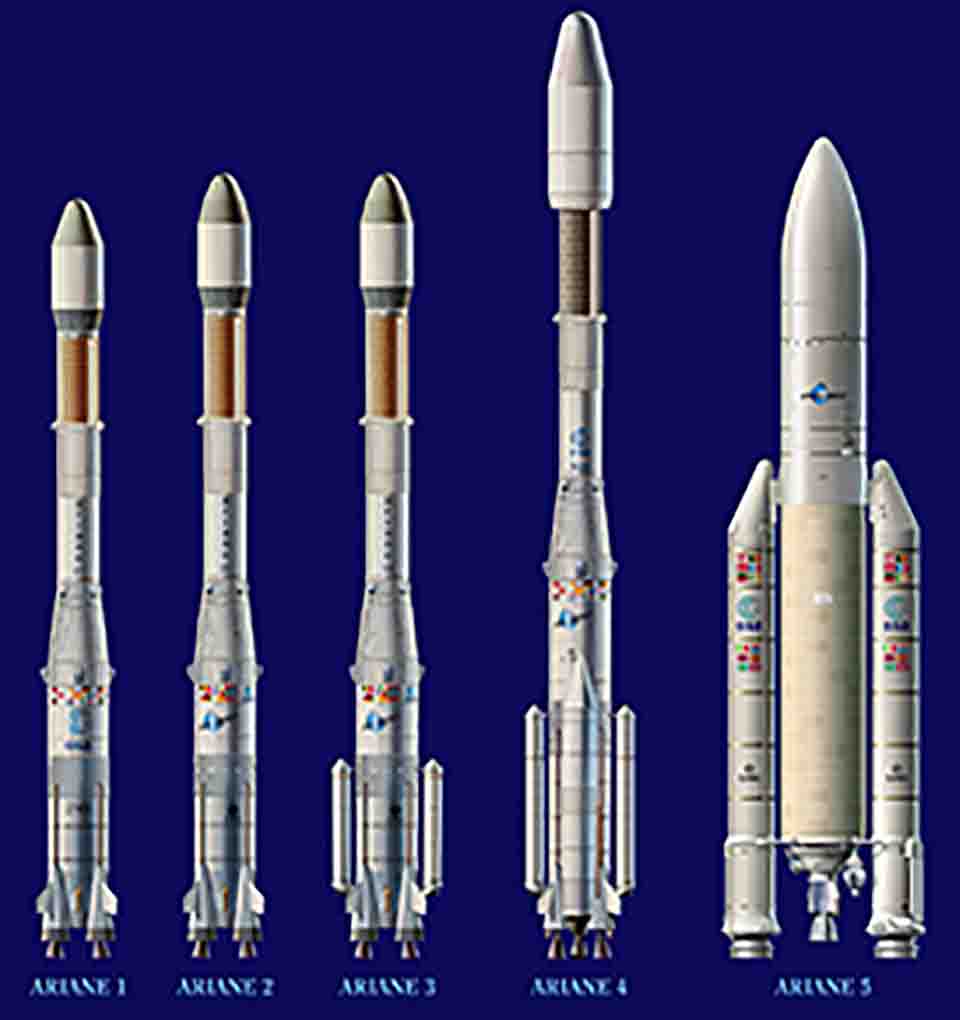

d.5. Definition of a scale model prototype: A scale model prototype is defined as the first sub-class of a rocket family (according to NASA and Wikipedia this is defined as version). For example : Ariane is the name of a rocket family, which has flown five variants up to date, thus: Ariane 1, 2, 3, 4 and 5. These five variants are defined as scale model rocket prototypes.( https://en.wikipedia.org/wiki/Ariane_(rocket_family):
д.5. Определение прототипа модели масштаба: прототип модели масштаба определяется как первый подкласс класса ракеты (согласно НАСА и Википедии это определяется как версия). Например: Ariane - это название семейства ракет, которое обновило пять вариантов, таким образом: Ariane 1, 2, 3, 4 и 5. Эти пять вариантов определены как прототипы ракеты модели масштаба.
(https://en.wikipedia.org/wiki/Ariane_(rocket_family):

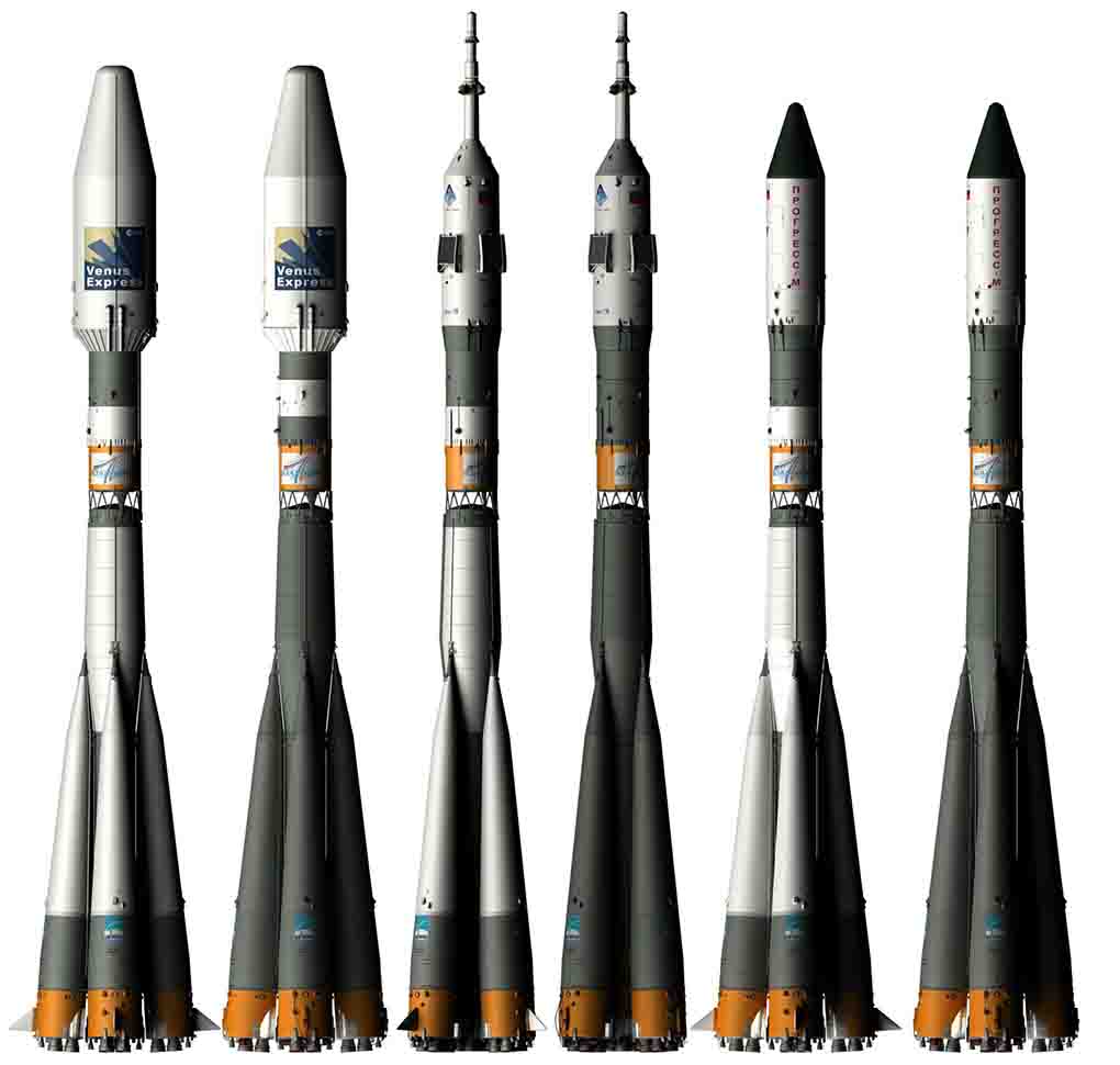

Добавить: (согласно Википедии это определяется как версия). Например: Союз - это название семейства ракет, которое обновило семь вариантов, таким образом: Soyuz 11A511 (1966-1975), Soyuz-L 11A511L (1970-1971), Soyuz-M 11A511M (1971-1976), Soyuz-U 11A511U (1973-2017), Soyuz-U2 11A511U2 or 11A511K (1982-1995), Soyuz-FG 11A511U-FG (2001-today), Soyuz-2 14A14 (2006-today) Эти семь вариантов определены как прототипы ракеты модели масштаба.
(https://en.wikipedia.org/wiki/Soyuz_(rocket_family) :

Владимир Александрович, Вы несомненно правы в части определения ступени по технической документации производителя, но разница в терминологии может внести разночтения. В Америке боковые блоки называют стартовыми ускорителями, но ведь по сути своей - это такая же ступень как и у Союза боковые блоки. Именно чтобы не было разногласий я предлагаю ступенью называть одновременно отделяемые части модели если такие части в действительности отделялись на прототипе. А вот для доказательства действительности такого отделения на прототипе уже можно и нужно приводить техническую документацию на прототип. Ведь смысл ступени - это разогнать до необходимой скорости и отделиться.
По выступающим двигателям я лично с предложением согласен, но есть сомнения что оно пройдет. Да и по своим предложениям есть сомнения :D .
