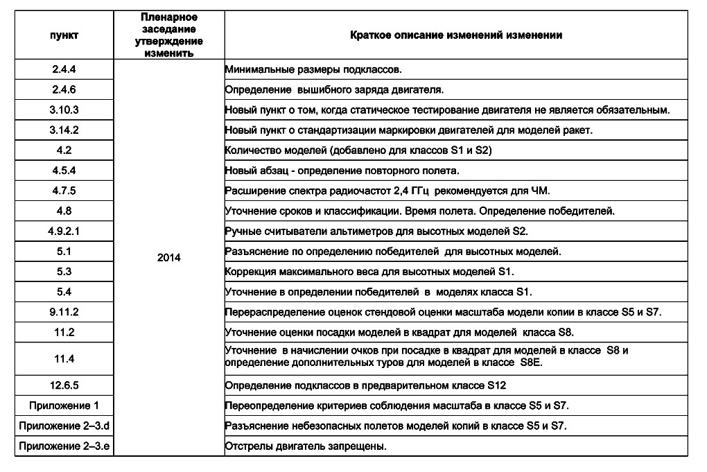

Вот какие изменения внесены в кодекс ФАИ в 2015 г.
Изменения_в_Кодексе-2015.rar

Во перевод изменений пунктов в Кодексе 2015 стр. 6
"SC4_Vol_SM_Space_15 Effective 1st January 2015 Page 6"
