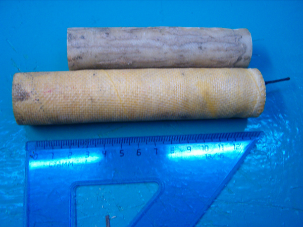

Шоу моторчики. Вот такие попались..
Китайский фейервек на таких запускают. Любители устройства наземных забав поделились.. -говорят, что слишком голову задирать высоко..на земле они оставляют огни различные, для огненных колёс и стаических огненных фонтанов - цветные огни. А "носитель" мне оставляют..
На таком "моторе" запускали шоу модель Д. 125, дл. 1700., два парашюта, высота старта ок. 200м. Шоу "Восток" улетел метров на 300-400.. на вскидку, Ньютон 40-50..

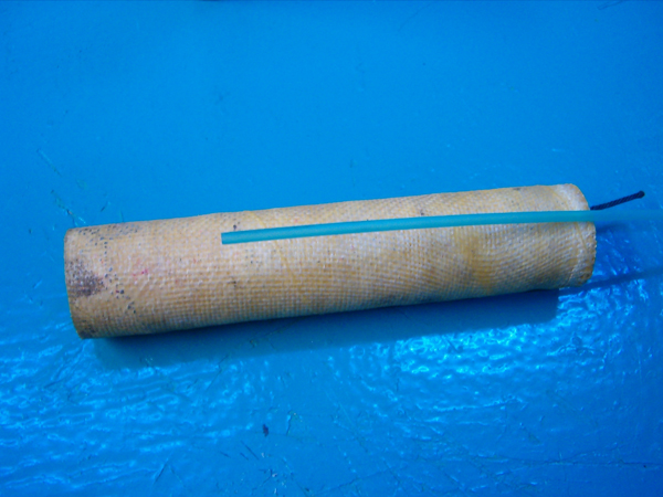

Корпус стеклопластиковая труба, сопло керамика, сечение 6-8мм, канал очень глубокий (на фото видно длинну кембрика вынутого из канала!). Топливо, как на "Букшевских" моторах, пороховая смесь тёртая, не высокой плотности, с "ружейным" не сравнить.. Время работы не более 2с. В пасмурную погоду видно факел с искрами - очень "гут" для шоу..
Шоу моторы
Сообщение Alexander » Сб дек 04, 2010 00:51

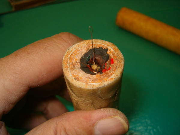

Торец открытый..глушить и замедлитель ставить приходится самому..
