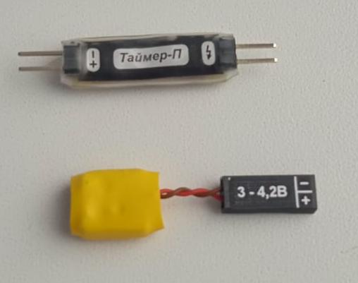

Сообщение Mityurev » Чт сен 09, 2021 23:00
Интересное исполнение таймера Т-2.
Мой таймер изменился в исполнении, стал тоже программируемым, но по прежнему исполнительное устройство - электрозапал.
Можно задать время работы 1 - 3,1 - 5,1 - 7,1 минуты.
Программируется так: https://disk.yandex.ru/i/NYXu_x70hSVYpg
А так выглядит.
