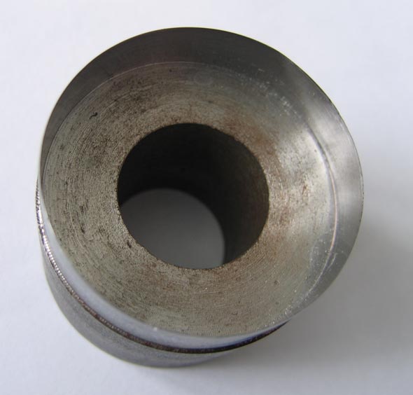

Тут у меня интересовались, как и чем мы делаем донышки для пыжей и т.д.
Вот обыкновенная просечка под пыжи. Изготовлено из стали, немного подкалили. Способ применения элементарный: вырезаем по кругу - и бальзу, и пенопласт.
Просечка стандартная.
