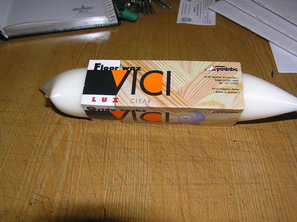

2. более простой способ: готовую модель натереть эдельваксом и слегка прогреть феном.растворитель из вакса испарится а оставшийся воск на поверхности располировать. после эдельвакса модель на на 1г тяжелее
о вода на поверхности модели скатывается каплями пробовали применять на копусах моделей с9
Как распознать ТОТ эдельвакс см фото.
В Москве на рынках он есть цена 120-100руб. за туб

Ven писал(а): Как распознать ТОТ эдельвакс см фото.
Где фотка ?

Какое фото ты спрашиваеш? оно перед тобой.

Ven писал(а): Какое фото ты спрашиваеш? оно перед тобой.
Сори слепой! Когда писал, почемуто невидел, а когда отправил письмо увидел, да править сообщение стало уже лень. Ещё раз извиняюсь.
