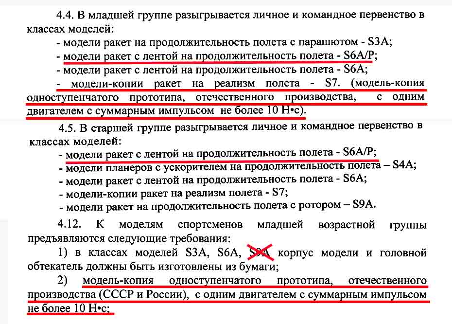

На сайте уже не существующего или реорганизованного Федерального государственного бюджетного образовательного учреждения дополнительного образования детей “Федеральный центр технического творчества учащихся” выложено Положение о Всероссийских соревнованиям по ракетомоделизму среди обучающихся в 2014 году. http://www.fcttu.ru/images/stories/Tehn ... to2014.pdf
Прошу обратить внимание на следующие пункты 4.4., 4.5., и 4.12.

А что в старшей возрастной группе парашют убрали? как то не понятно...

Alexey писал(а):А что в старшей возрастной группе парашют убрали? как то не понятно...
Всё правильно Алексей. На Первенстве будет S-3-A, а на Всероссийских S-6-A/Р.

Первенство России: S1A, S3A, S4A, S5В, S6A, S7, S8D, S9A
Всероссийские соревнования, старшие: S4A, S6A, S6A/P, S7, S9A
младшие: S6A, S6A/P, S7
В моём понимании должно быть так, хотя моё мнение может не совпадать с мнением других...

Осталось только выяснить подробности S6A/P на каких моторах 1,25 или 2,5? Раньше проводили на 1,25, если же и сейчас также, то было бы правильно, на мой взгляд, летать на одинаковых моторах, т.е одного производителя
