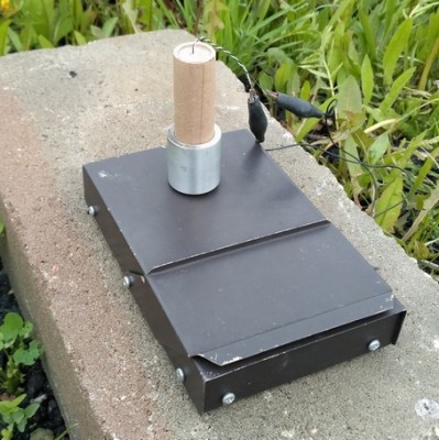

Стенд предназначен для измерения параметров модельных ракетных двигателей. Он работает автономно, без использования компьютера. Стенд определяет суммарный импульс двигателя, время работы, максимальную тягу, время достижения максимальной тяги. По окончании работы, в пошаговом режиме с дискретностью 0,1с, можно просмотреть график работы двигателя.
Стенд измеряет суммарный импульс двигателя в диапазоне 0,1-99,9Н*с, время работы 0,1-9,9с, максимальную тягу до 50,0Н, время максимальной тяги.
https://yadi.sk/i/5Hz6cB5G7GxxGg

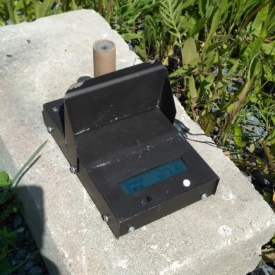

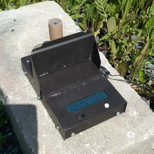

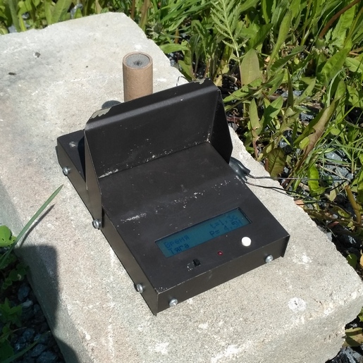

Новая версия стенда - дискретность по тяге 0,01Н, по суммарному импульсу 0,01Н*с, по времени 0,01с.
Стенд работает автономно и измеряет суммарный импульс двигателя до 99,99Н*с, время работы до 20,00с, тягу до 50,00Н и записывает график тяги в память до 20,00с. Может работать в горизонтальном, наклонном и вертикальном положении двигателя. В положении, отличном от горизонтального, по окончании работы двигателя производится коррекция суммарного импульса по весу топлива.
Встроенный дисплей отображает суммарный импульс, время работы, максимальную тягу, время максимальной тяги. Есть возможность автономно просмотреть график работы двигателя на дисплее в цифровой виде - время и соответствующая тяга.

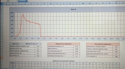

График тяги можно получить в графической форме. Для этого надо считать данные памяти стенда и перенести их в таблицу файла Microsoft Office Excel. Подключается стенд к компьютеру через программатор, например PICkit.
