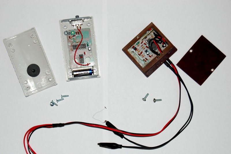

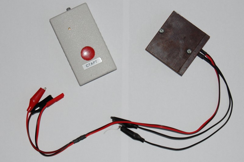

Сообщение Mityurev » Чт май 08, 2014 09:03
Старт выполнен на основе беспроводного китайского звонка.
В передатчик помещен в другой корпус и добавлен выключатель.
В приемнике в место платы синтезатора мелодий звонка установлен транзисторный коммутатор с самовосстанавливающимся предохранителем и светодиодными индикаторами. Питание приемника – 6-12В, электрозапал – нихромовая проволока от сгоревшего паяльник длиной 7-10см.

Re: Старт дистанционный беспроводный
Сообщение Serg » Чт май 08, 2014 12:34
А ключ предусмотрен? Который надо сдавать судья на стол?
Сообщение Mityurev » Пн май 12, 2014 11:09
Ключ не предусмотрен, но это несложно сделать.
А нельзя ли сдать сам пульт?
Mityurev
Сообщения: 46
Сообщение михаил » Пн май 12, 2014 11:43
Чтобы судья "нечаянно" стартанул? :D
Сообщение NEFTO » Пн май 12, 2014 11:53
Mityurev писал(а):Ключ не предусмотрен, но это несложно сделать.
Ведь не сложно доработать пульт.
Сообщение Mityurev » Пн май 12, 2014 15:16
Доработать не сложно. Ключь можно сделать на передатчике или приемнике.
Но и без ключа судья не "стартанет", если на приемнике просто отключен аккумулятор.
Mityurev
Сообщения: 46
Сообщение NEFTO » Пн май 12, 2014 15:34
Mityurev писал(а):Доработать не сложно. Ключь можно сделать на передатчике или приемнике.
